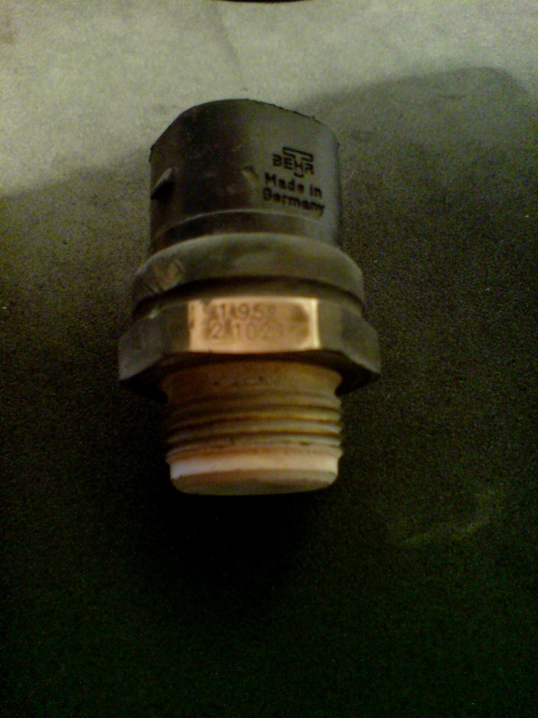

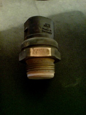

При ABU оригиналния датчик за включване е...
първа ст. на 95С*
втора степен(скорост) на 102С*.
Ето оригинален датчик за ABU...пише го и на него.
първа ст. на 95С*

ПП2
mariovasi написа:първа ст. на 95С*
:arrow: ( картинка)
