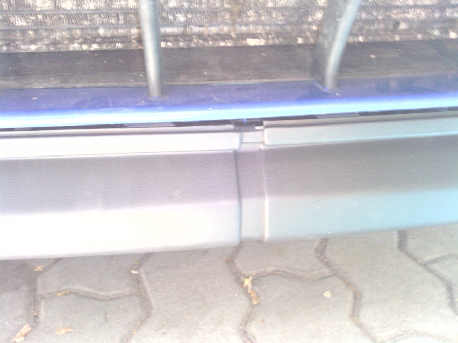

Здравейте колеги! Кажете ми как се оправя това? Дали бронята е различна, или аз не съм сложил ножа както трябва? Но като го гледам, всички щипки са си на мястото! Възможно ли е ножа да не е за тази броня?
Ножа е GTI, бронята не знам ..
Голфа е 97 година, TDI AFN ...

При всички голфове има такова разстояние,само съм забелязал че при едни е по-малко ,а при други повече,така че всичко си е ок,не го мисли :да:

Сигурно си прав! Питам се обаче на каква броня трябва да се закачи, че да го няма този луфт? Щото така не ми харесва scare

Китайски(тайвански) ли е ножа или оригинален?

batko_miro написа:Китайски(тайвански) ли е ножа или оригинален?
Тайванска чикия ... :shock

Нищо му няма, този модел са така.
Ако толкова ти бърка в очите, сложи си оригинален :да:

Благодаря колега, разбрах вече! За сега ще карам така, докато не го "изям" този! Поздрави :!:

Здравей колега.
Аз се сблъсках с абсолютно същия проблем преди известно време.Купих си същия широк нож тайвански и като го сложиях на моята кола която е Голф 3 ГТ,а не ГТИ се оказа че остава разстояние от 2 см посредата между двете части на ножа както е при теб.карах си така докато един зимен ден го счупих в една дупка.
Поръчах си същия нож.Започнах да го слагам и познай какво се случи-ножа пасна идеално. Тънкостта е да се слага от ръба на самата броня към средата, а не обратно както го сложих аз първия път.
пробвай да го свалиш и започни двете парчета откъм гумата на края бронята към средата да видиш как хубаво си прилепват накрая.

Колега, точно така го сложих и аз днес. Просто каквото и да го правя, не става ... :( Ако някога ми се наложи да го свалям и да го слагам пак ще го мъча отново, сега не мога да се тормозя ! Благодаря heavy metal zork

моят е някакъв аржентински,хахахха,сравнително добре стана,има около 5 мм луфт само

Колега от вътрешната страна 2те части са като пъзел едното е "женско" другото "мъжко" сложи първо женската част мисля , че се пада шофъорската и после нанижи в нея и другата част и чак тогава закачи другата част на щипките за бронята :) :beer

Колега, точно така съм направил, не съм ги слагал със затворени очи! Благодаря все пак :beer
