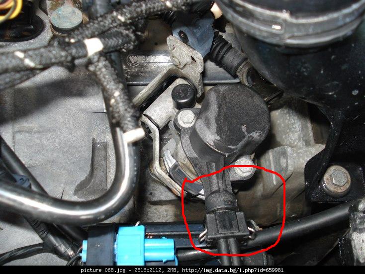

Ей сега ходих да видя къде се намира този датчик, значи като погледнеш в долната лява страна на акумулатора се вижда че има 2 датчика, единия е голям най-вероятно за алтернатора и точно до него има един по-малък датчик, който си мисля че е той. Мъчих се да го помръдна да го изкарам обаче е захванат здраво и си мисля че е точно той за задната, няма кой друг да е.
Ето мисля че става дума за този датчик, снимката май е от пасат, ама като гледам то е същото.
vladovelin
Мнения: 1323
Регистриран на: Чет 27 дек 2007 11:18
Автомобил: Golf3 GTI
Двигател: 2E 1994
Re: Няма никакви светлини когато връщам на задна Vw Golf 4
Мнениеот vladovelin » Пет 15 юни 2012 15:33
Колега,
когато скоростомера /километража, спидометъра.../ е електронен датчика му в скоростната кутия е с проводници. Датчика за светлината при включена задна скорост също е с два проводника и е на скоростната кутия. Значи на скоростната кутия са два датчика - с два проводника за светлини заден ход
- с три проводника за скорост и изминат път.Когато е механичен километража е с жило / датчика му пак е на скоростната кутия/.
За какъв датчик за алтернатор пишеш не ми е ясно ???
Sashko_Trg
Мнения: 2756
Автомобил: Audi A4 Avant
Двигател: 2 0 TDI
Местоположение: Търговище
Мнениеот Sashko_Trg » Пет 15 юни 2012 17:15
Сега какво значение има какво съм написал, може да съм се объркал от къде да знам, единствено ме интересува това ли е датчика за който говорим или няма нищо, кви проводници ми приказваш, кви 5 лева?
vladovelin
Мнения: 1323
Двигател: 2E 1994
Мнениеот vladovelin » Пет 15 юни 2012 17:55
Тази букса от снимката,като стиснеш с два пръста металните скоби отляво и дясно и дръпнеш не излиза ли спокойно навън ? И на бусата съвсем ясно личи,че е с два проводника.
