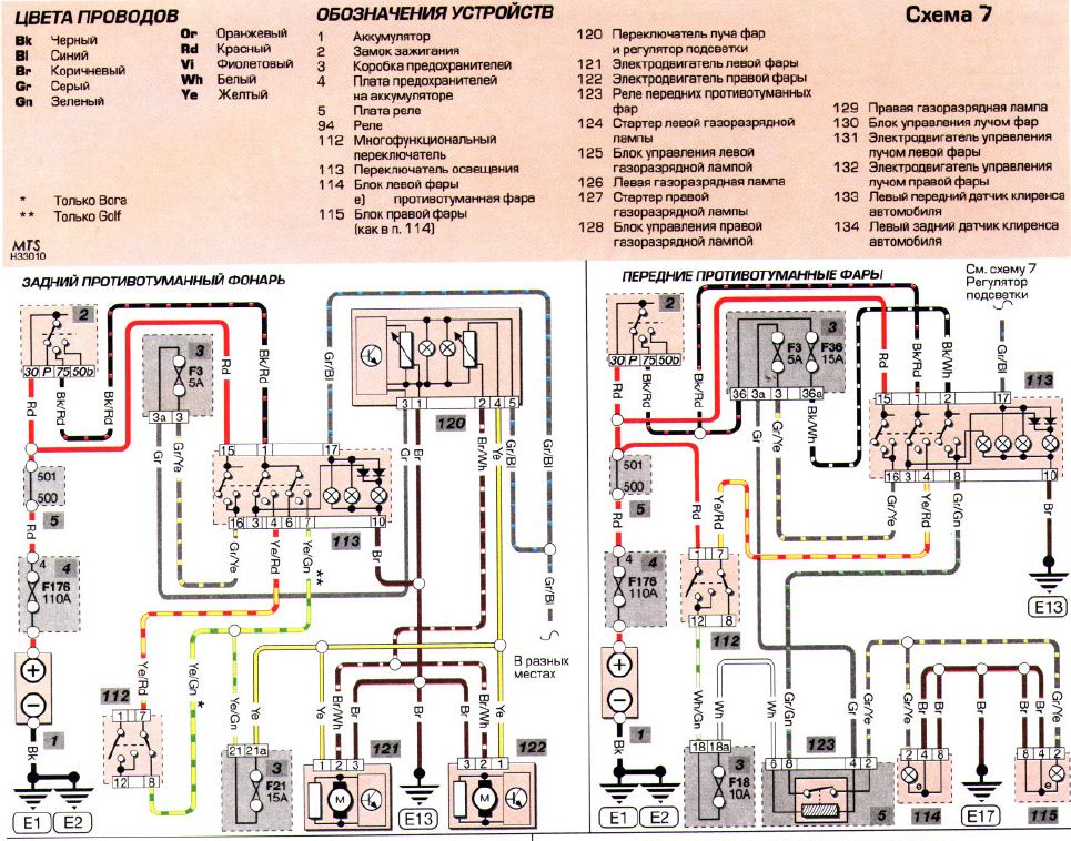

Това е схемата. Днес, ако имам време ще си поиграя с мултицета и ще стане ясно. Лошото е, че незнайно защо, но по бургаските морги трудно се намират части за Голф 4

Замерих на буксата на термостата. При включени габарити има напрежение, следователно проблемът не е в ключа за фаровете. Остават два варианта - повреден термостат или прекъсната връзка между термостата и точката, от която се разклонява към всички подсветки. Като елиминирам термостата и направя мост между сивия и синьо-сивия кабел на буксата, ако подсветките са 12V-ови лампички би трябвало да светнат, но ако са диоди вероятно ще им "разкажа играта". Някой знае ли какво представляват?

Диоди са, но навсякъде са напрвени със съответните резистори, така че да работят на 12v.
На сиво-синия кабел от реостата при положение макс. идва плюс от 12v, така че смело можеш да премостиш за проба.

Замервах, примостявах, за да елиминирам всеки един елемент по веригата и след толкова загубено време стигнах до извода, че веригата прекъсва на бушона
Снощи гледах първо него, но в тъмнината ми се е сторило, че е здрав
А и бях убеден, че е здрав, защото освен за регулатора на подсветките бушон №3 отговаря и за релето на фаровете за мъгла, а те си светеха. Вероятно, защото за фаровете за мъгла има друг бушон - №36. И така смених 5А-вия бушон №3 и сега всичко е наред. Благодаря на колегите, които се включиха в темата!
