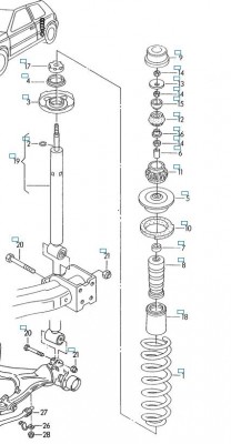

Колеги някои знае ли какви са тампоните на задните амортисиори на VW VENTO 1.8 ABS 93g.бензин и евентуално цена.Благодаря.

Човек,това са "най-здравите" неща в колата ти!Иначе ги има и за по 2,50лв.-бройката.Общо са 4 конусовидни гуми,2х2 са еднакви-т.е.на страна има малка+голяма(под и над ботуша).Внимавай там реда на поставяне на втулки,чинийки,зегерна пружина..Приготви си добри звездо-гаечни ключове N17 и N16,щом си решил да махаш колците.

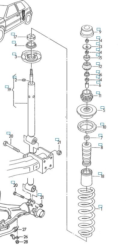

Номер 11 и 12 от графиката.
ОЕ номерата им са 191512333 и 191512335, това са номера от голф 2.

Аз предполагам,че някой майстор му е визирал "шок-тампоните"-те верно се разпадат след Х години,а там изборът е от значение+подходящи прашници...той,питащият ще си каже-гледайки скицата.
