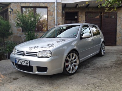

Благодаря за отговорите. :) Джантите вече са купени и монтирани. :yahoo: Ето снимка:

Красота :да:

И колежката и колата са красота :) Това горе на капака много добре му седи :)

Много красиви джанти, само не ми харесва това че нямат капачки.

Е за тва ставаше дума!! :да: Не им слагай капачки, така изглеждат по-агресивно. Като гледам, ще понесат и един-два санта фланци, ще стане брутално голфчето. Мнооого яко му стоят и много безаварийни километри с него!.

Радвам се, че ви харесва. :) Мисля да сложа капачки само на вътрешния отвор на главината. :wink:

Добре се вписа джантата, ама от зад май иска фланец поне 15 мм
