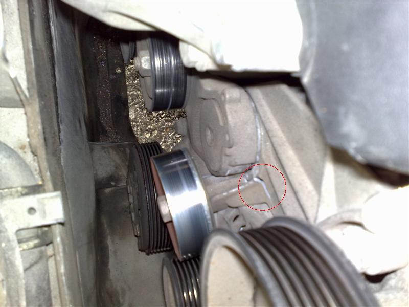

Въпроса ми е следния - нормално ли е при палене при свален пистов ремък двигателя леко да изфорсирва? Т.е. веднага при палене вдига малко повечко обороти от нормалното (да кажем +500) и после връща нормално?
Става дума за Г4 1.6 16V. Сцепи ми се блока, който държи паразитната ролка..... Това стана при палене. Не мога да си обясня нито как се е случило, нито защо е сцепен в обратната посока на натоварването.
Ето снимка, както и как принципно седи ремъка:

:shock :shock :shock :shock Ремъка не минава ли точно от вътре на тази ролка...с други думи по пътя на логиката се е сцепил където си трябва. Иначе съм потресен!!!!!!!!!! :shock :shock :shock :shock :shock :shock

Това като гледам ще трябва да се заваря, пък и ще трябва да се завари доста точно, така че да е хоризонтално, щото иначе ще има проблеми :? .

Ремъка минава гледано на снимката под ролката. Моята логика говори, че би трябвало да се счупи на другата страна - т.е. на горе !?
Утре ще се заварява... ще видим какво ще излезе. Междувременно търся и детайла 2-ра ръка :?

Аз това си го обяснявам единствено с остаряване и умора на метала в основата. Иначе не виждам смисъл как ще се спука от обратната страна. /поредната глупост която написах в форума/

Една теория е ремъка да се е отместил от нея и от ответния удар като "чамбер" да е хвърлил ролката в обратната посока и да е счупила блока.
Стана при палене. Ремъка е абсолютно здрав и е на 20 000км.
Отделно се вкарах в друг филм със сервиза, където е колата.... говореха ми за някакви суми които просто не са реални а с близо 3 пъти над реалните! Сега ще видим с тая заварка какво ще стане, скептичен съм но нямам избор в момента. Ако не, моля предложете кой утре или др. ден би бил така добър да смени конзолата ако намеря втора ръка и да не ми съдере кожата....... :cry: За сръчен човек според мен е работа за не повече от 30мин - личи от картинката.

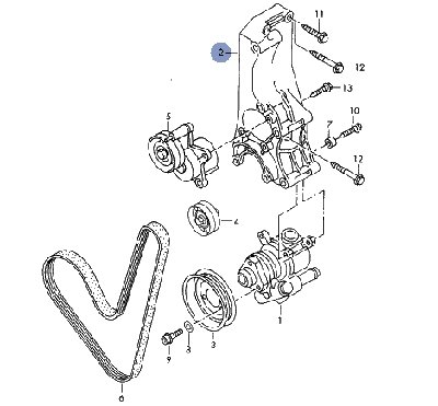

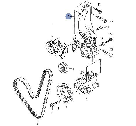

Отново се търси същата конзола (както и причината да се чупи повторно!!).
Номер 030 145 167 H или 030 145 169 Q. Има я във всеки 1.4 16V, 1.6 16V и мн др. (модели с климатик).

ремъка минава отгоре на ролката така както е на снимката.мене ме съмнява данеби да ти блокира някоя от ролките на генератора или на хидравличната помпа и в този момент там ще се набере свободен ремък и в момента в който обтегача стигне своя лимит ,ролката отпецва и набраният там ремък ударя с доста голяма сила и ето ти ткова което е.
