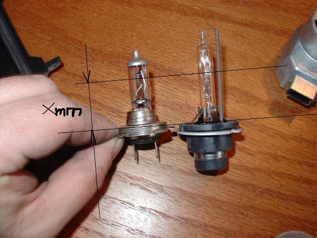

Здравейте.Карам голф 5.Един авер ми дава Хела ксенон за късите с баластите и крушките свален от бмв Х5.Той има бмв компакт и каза че за него не ставали.На крушките пише d2s и изглеждат по дълги от мойте нормални H7, но знам че с преходник става за h7.Чудя се обаче на късите ми има нещо като капачка в която влиза тази H7 крушка и ако сложа тези d2s няма ли да дойде късо.Около 1 см сякаш d2s са по дълги от h7.

фокусното разстояние на H7 и D2S е идентично. Само трябва да изпилиш малко от бакелитения корпус да получиш формата на корпуса на H7 след това внимавай със съосността. Слагай смело, аз карах така 2 години. После сложих и лупи.

фокусното разстояние кое е.Имаш предвид дължината на лампата ли понеже споменах че съм ограничен в дължината на моите Н7 които са къси а тези d2s изглеждат по дълги и като я пъхна няма ли да опре отпред в чашката в която седи
ето една снимка(не на мойте лампи) в нета
http://www.patzcatz.com/audi/dsc02540.jpg

разстоянието от мястото където ляга крушката до центъра на светлинния поток.
Гледам, че си си направиш фланец за съосността. Няма да опре в шапката, шапките са отдалечени от крушката, има място. Ти си с прозрачни стъкла и единственото , което трябва да преправиш е от буксата на H7 посредством изолирани мъжки обувчици да си изкараш плюс и минус на палачката (баласт-а) за ксеноновата крушка. Ползвай хубави връзки, за да нямаш ядове от ниско и променливо напрежение. Модула да е хубаво изолиран да не се мокри, аз лично ги сложих в дебели термо маркучи, които прещипах в двата края.
