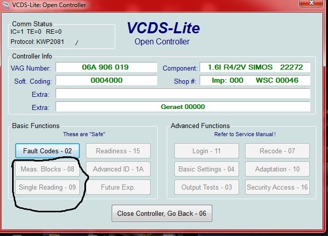

При цъкане не Engine ми излиза следното ! Защо не ми излизат долните подопциии ?
Виж Коментар снимка !!!

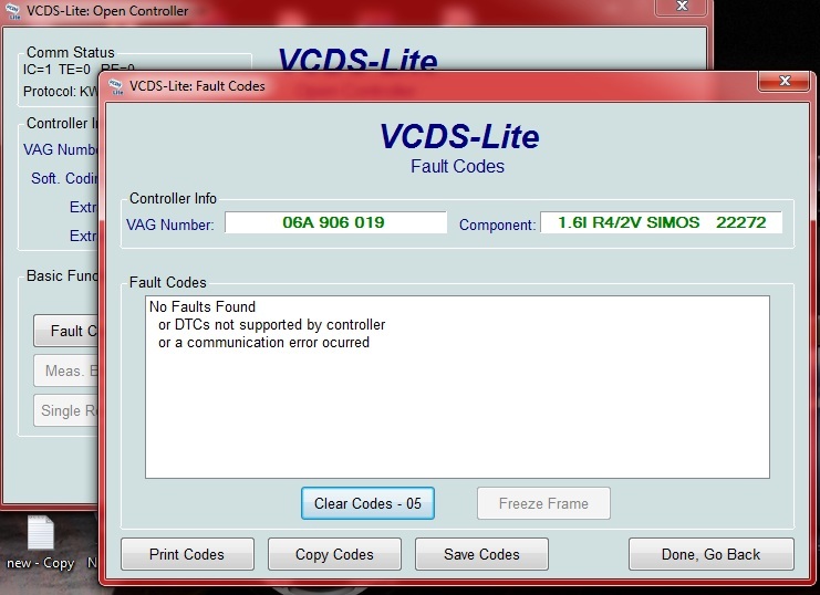

Като натисна Fault Codes ми излиза тази грешка??

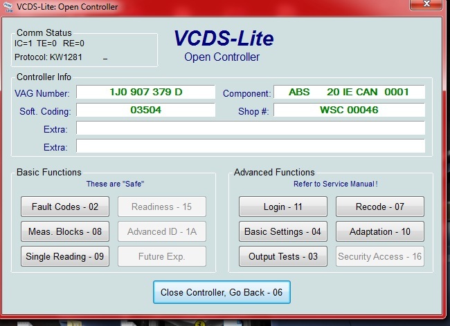

При тестване на АБС ми излиза грешка.

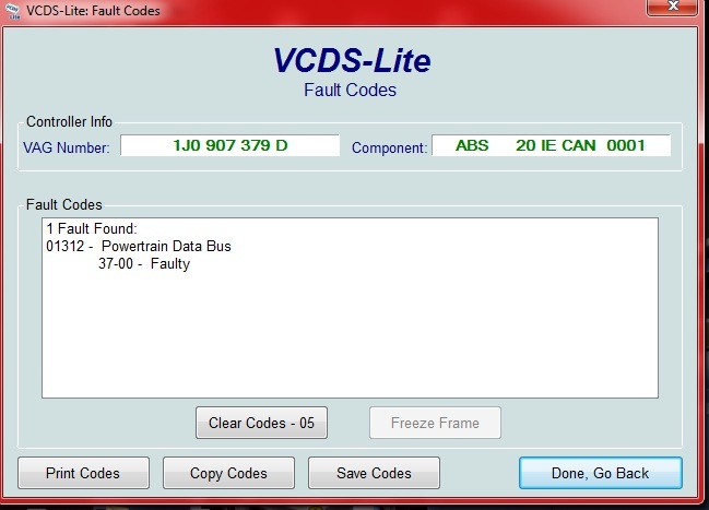

Следната грешка , която не може да се изтрие.....
Дали аз бъркам нещо със инсталацията , или просто кабела не е подходящия .

да с този кабел можеш да триеш грешки необходимо е само да натиснеш clear codes .а програмата регистрирана ли е.има срещки които и следкато бъдат изтрити се поевяват пак тъйкато проблема не е бил отсранен.

Мисля че не е регистрирана .. Давам Clear Codes и пак ми излиза същата грешка...... За това питам дали може да се трие с него.. Кой софт ползвате вие ?

аз ти написах че не е достатъчно само да изтриеш грешката,необходимо е първо да отсраниш проблема и после да я изтриеш.ако не е регистрирана затова не ти дава всички функций.иначе кабела е идеален за твоята кола.

Другото което е че на пасат 3 опциите от първата снимка му ги отваря и му работи всичко добре гледа си данни в реално време и т.н , но на мен нещо не ми дава . Дали нещо не може да се върже не знам....

при мен е същото положение, като натисна Еngine мисли малко и изписва No Response from Controller и е активна само иконата за чистене на грешки. Програмата, която ползвам пише, че е регистрирана
