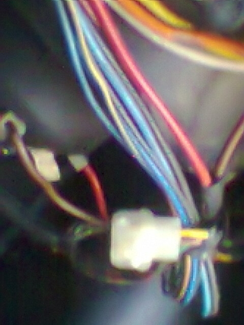

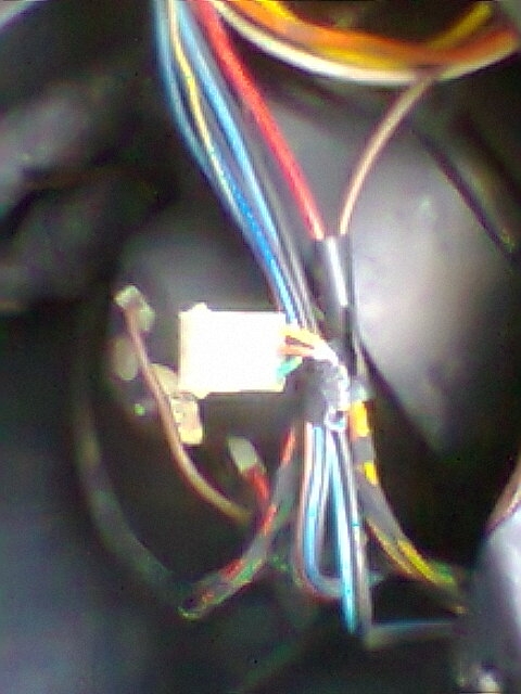

днес свалих жабката под жабката и вентилатора свалих , но такова чудо термобушон никъде не видях , питам още веднъж сериозно къде да го търся :roll:
automan
Мнения: 1233
Регистриран на: Пет 09 апр 2010 17:25
Местоположение: pazardjik
Re: Golf3 - копче вентилатор парно
Мнениеот automan » Вто 17 юли 2012 17:02
снимките ги правих с телефона н о се вижда че няма около вентилатора нищо такаова :banghead:
automan
Мнения: 1233
Мнениеот automan » Вто 17 юли 2012 17:23
защо не отговаряте като ви питам :roll:
bobocamaro
R.I.P
Мнения: 7510
Автомобил: Golf 3 GTI
Двигател: 2E
Мнениеот bobocamaro » Вто 17 юли 2012 17:37
automan
Мнения: 1233
Мнениеот automan » Вто 17 юли 2012 17:41
няма там такова чудо ветилатора в горния край, от моите снмимки ясно личи. прегледал съм го сантиметър по сантиметър :banghead:
