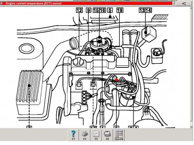

А иначе този за антифриза седи където са повечето такива - на пластмасовия фланец на главата в посока радиатора:
Не схващам за кой датчик говориш.

radotom написа:Датчик след термостата?...![]()
Точно този на антифриза-на пластмасовия фланец с четирите крачета.Той е нов.
