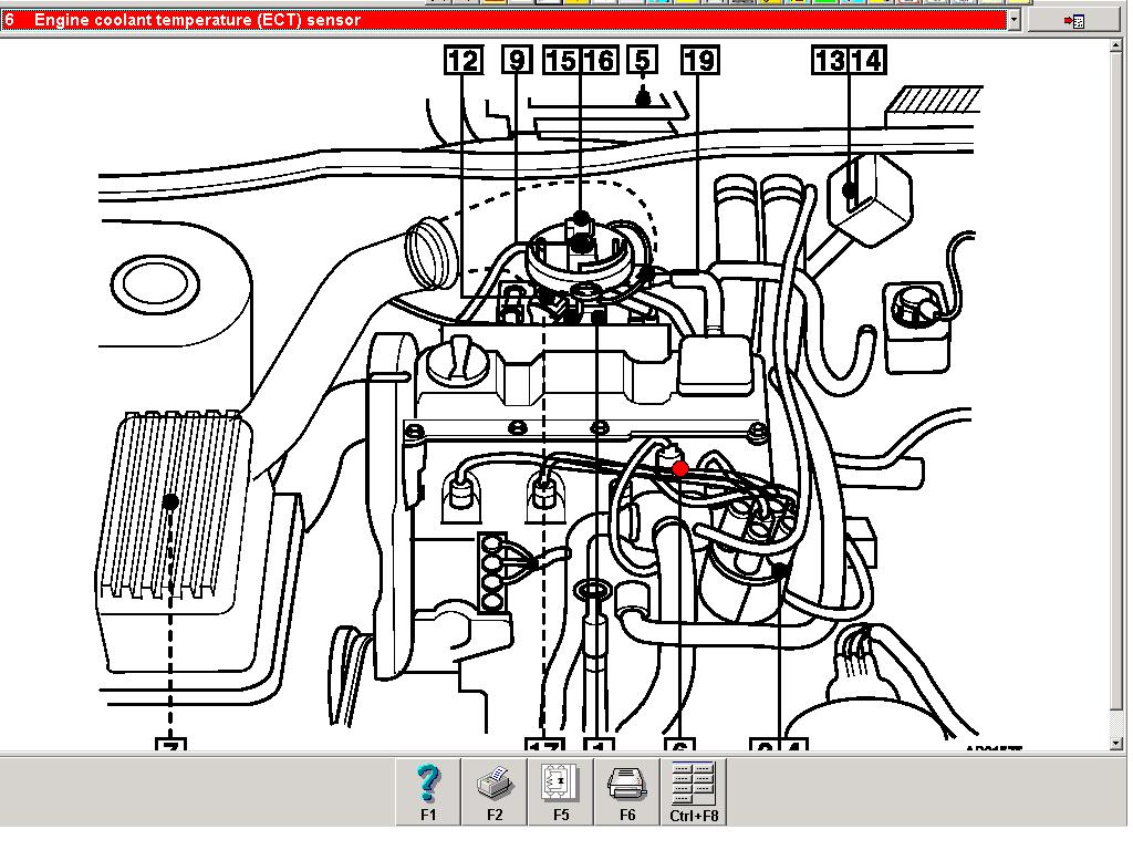

А къде се намира този датчик на инжекциона.
Забравих да кажа че датчика след термостата съм го сменил с нов(по номер на шаси)

Датчик след термостата?...
Не схващам за кой датчик говориш.
А иначе този за антифриза седи където са повечето такива - на пластмасовия фланец на главата в посока радиатора:

Re: Голф3 1.8 ААМ разлика в термопоказанията ...
radotom написа:Датчик след термостата?...![]()
Точно този на антифриза-на пластмасовия фланец с четирите крачета.Той е нов.
