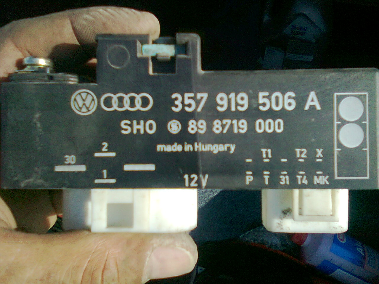

Онова голямо реле с 2 бушона на него,на левия ботуш,има го и при климатик и при климатроник.Бих го сменил за проба,ако има с какво.Напрежението за съединителя на компресора от него се включва.Интересното е,че на някои модели до съединителя вървят 2 жици,на други само 1.И в първият случай май се комутира "0в.",плюсът е постоянен(климатроник),а на климатик се подава само "плюс"-еднопроводно.Кутийката ми се видя същата.

Дано изпратя правилно снимката
За това реле пиша

Емо,това реле мисля е само да управлява перките на радиатора,когато работи климатика.Понеже включва степените при други градуси (по точно 2,1ва работи постоянно). Не съм сигурен.

Мммм..точно от него се пуска ток на компресора при система "климатроник".Ако ме съм забравил тотално,май "пинът" със символ MK натам отива...да се провери трябва с уредче,за да не се подведе някой,но съм го търсил това жичле....От "дебелите" пинове безспорно се пускат перките на радиатора,като втора степен зависи от сигнала на фреоновият пресостат(High Pressure)

Емо най вероятно си прав за релето.

Модулът е комбиниран- там е релето за бобината на компресора, както и за степените на вентилатора.
Климатик/ климатроник е еднакъв.
