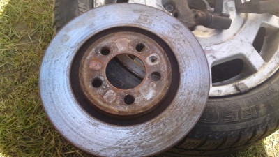

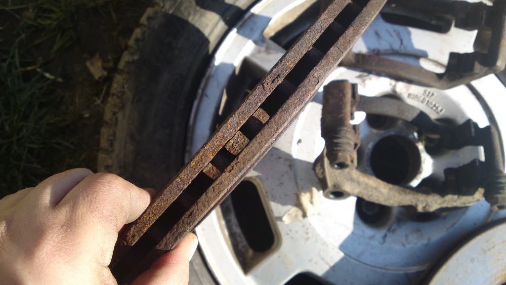

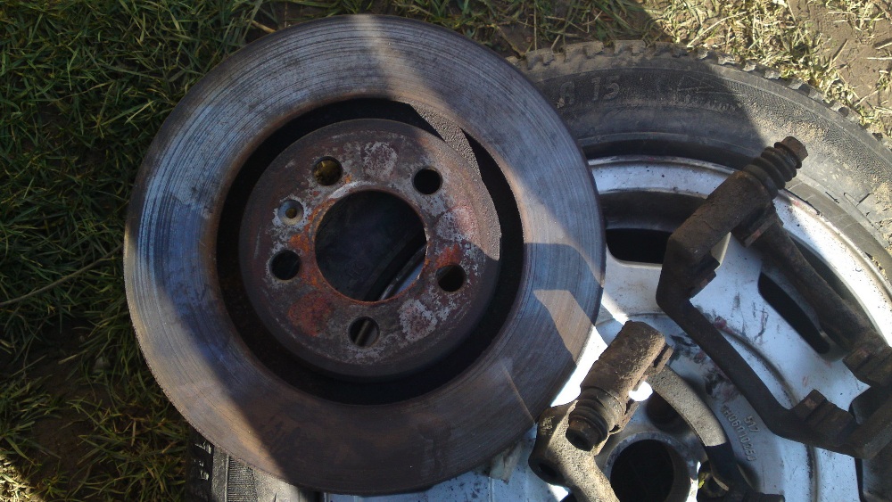

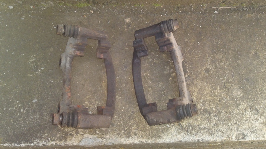

ето с това разполагам товет това ми предлагат де
