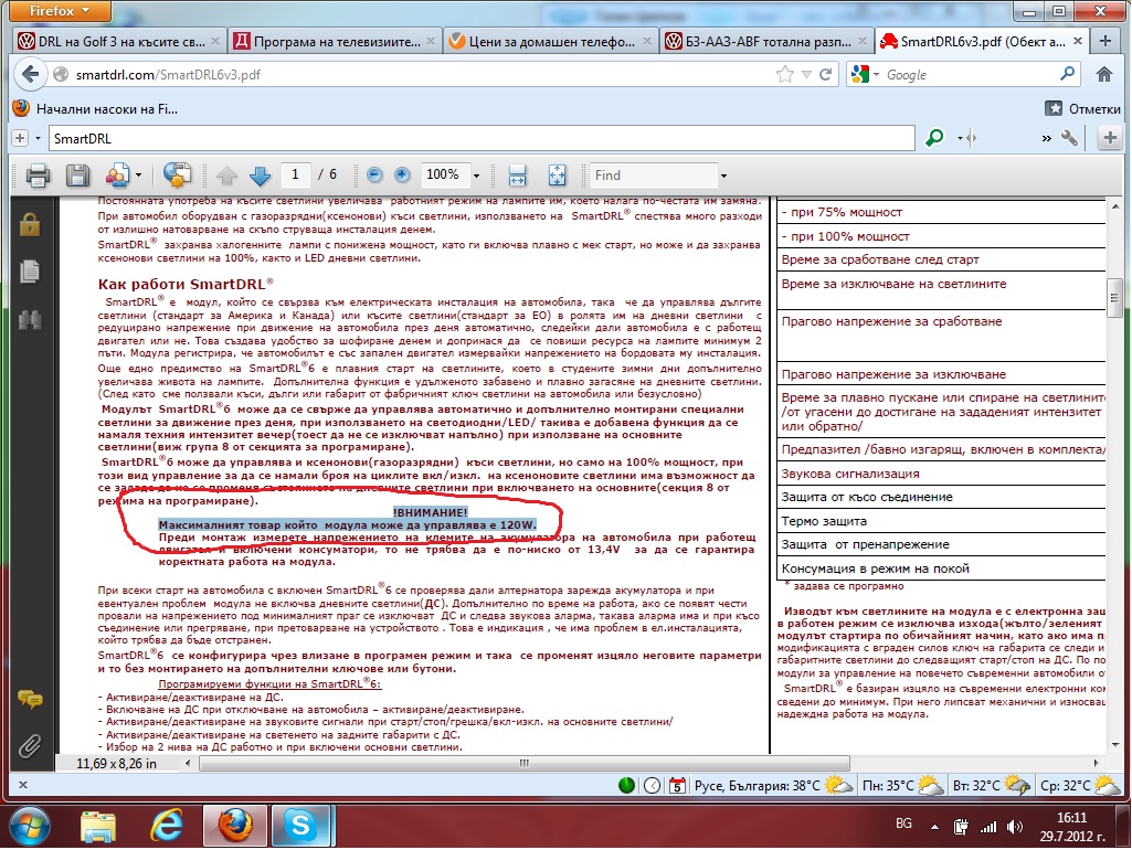

56А са късите светлини, а за изгаряне от претоварване на SmartDRL6, нека тези които го ползват не се притесняват, всичко е оразмерено с голям запас и съответните защити :да:

Незнам ама тук си пише ясно.

Така е за да не експериментират потребителите, на практика за кратко време ще удържи и 200W, после ще изключи от защитата.
ето ти при чисто късо
