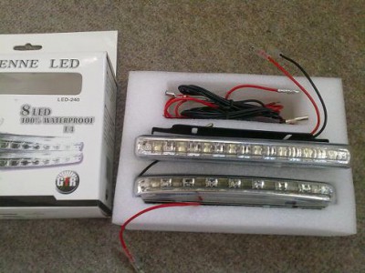

И така сега след като е приет закона за дневните светлини реших да сложа лед-чета. Въпросите ми са следните:
1.Кога да направя да се гасят лед-четата (ще се стартират на контакт)? При габарити или при къси/дълги светлини?
2.Може ли някой да ми даде линк точно на закона, че да не се омацам при евентуална проверка от КАТ.
Имам в предвид, че лед-овете които купих са сертифицирани по Е4. Ще прекача снимки на самите лед, не че има особен смисъл:

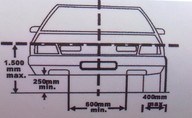

Ето публикуваната наредба:
Какво точно означава " с включени светлини за движение през деня "вероятно ще се решава на място от този който те е спрял.И аз мислех за ЛЕД,но поради горните съображения днес ми монтираха устройство за автоматично(със закъснение спрямо паленето)включване на късите светлини.Всичко 50 лв.
Линк:http://ciela.net/freestategazette/OpenDocument.aspx?id=2135805366
Държавен вестник от 09.08.2012.§ 3. В чл. 70 ал. 3 се изменя така:
"(3) През деня моторните превозни средства се движат с включени светлини за движение през деня или с къси светлини."

@dushanov Имам същите. Вчера съм навил 300 км никакив проблеми с КАТ.
За свързване виж ми темата в "други автомобили" -Ъпгрейт на Шаран. 2 реленца от "Конрад' запо 0,80-0,90 лв на 15А контактна система и консумация около 42-34 мА на релето. С 2 рото реле гасиш Диодните дневни при включен габарит.

само да добавя за тези които все още не са си купили LED светлини
Има модели LED DRL (евтини и скъпи) с вградено реле
те са с 3 кабела - червен + ,черен - , бял -към габарит ,който ги гаси
Така спестявате едното реле.
