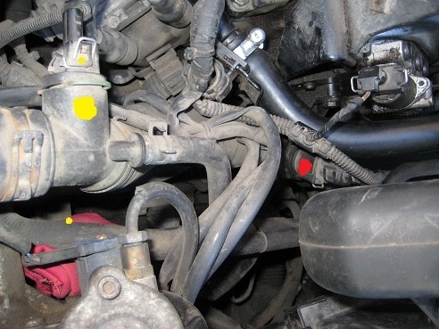

zelkata_ok1_
Мнения: 322
Регистриран на: Пон 30 ное 2009 12:43
Местоположение: sofia
Re: Температурен датчик на Г4
Мнениеот zelkata_ok1_ » Чет 16 авг 2012 16:33
добре де на мен ми се виждат два датчика този с червеното е с 4 пина а този с жълто е с 2 пина той за какво е и ако се е повредил някой от тях може ли да ми спъва колата като загрее
