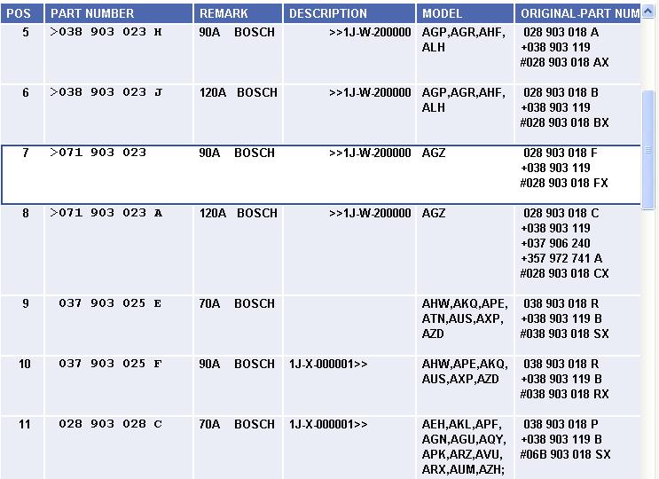

Ами аз ръчкам в ЕТКА точно, това което виждам е че има три вида в най-общия случаи. 70,90 и 120 амперови, производители Бош, Валео или Хитачи. Пише и кодовете за мотора, ако си кажеш кода може повечко да кажа :да:
Пс: Абе то си пишело кода на мотора в темата, много съм смотан :dummy:
За твоя мотор пише следното
