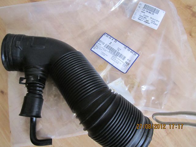

Ако е този колега,мисля че 90 лева струваше оригинален

Аз го закупих на цена 50 лв., естествено марка Топран, но изработката е добра, същия като на снимката.

И аз за 50-тина лева от ebay си го взех нов и си е чук. Слага се като се стиснат скобите с обикновен тръбен ключ (и внимателно все пак). Никак не е трудна смяната според мен.

При монтажа на новия мъркуч завъртете първо сепаратора, там откъдето се налива маслото. Наденете малката тръбичка за картерните газове на него и след това със завъртане в обратна посока нагласете големите отвори. Ако го монтирате първо на дросела и дебитомера и след това се опитате да вкарате малката тръба, точно след три такива интервенции ще купувате нов. Просто гофрираната му част е много къса и няма къде да се гъне.

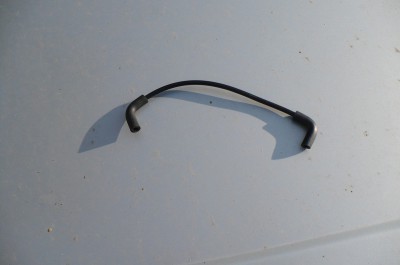

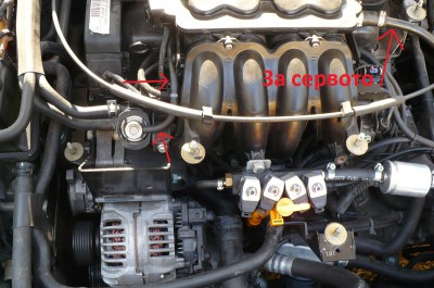

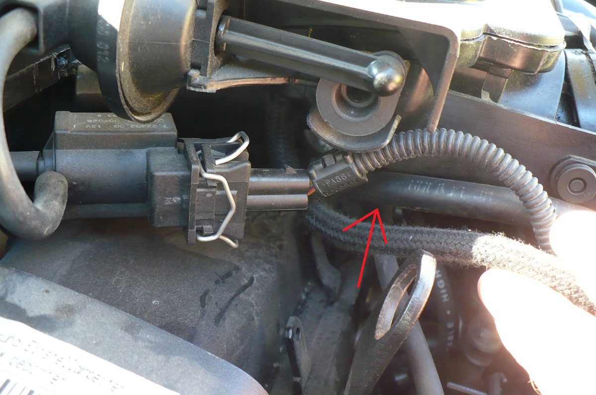

Поне на мен ми се оправиха, но освен него съм сменил и още няколко неща от които може да идва проблема с оборотите. Това са маркуча на сервото, едни маркучета вдясно на двигателя 2 на брой и хубаво почистване на дросел клапата.

Колега "plamski3" има ли начин да уточниш чрез обяснения или със снимка за какви още маркучи става дума?

Заповядай!
Снимките са от автомобила на друг колега, но пак е 1.6 АКЛ. на Голф 4

plamski3 написа:Заповядай!![]()
Колега, доколкото разбирам, първите 3 снимки са на маркуча който извежда горивото към клапата за налягане на инжекцията (мж другото по спомен мисля че беше 3 бара налягането). А на 4-тата смнимка какъв е този маркуч? Запушват ли се тези маркучи - да ги чистим ли или направо нови?
