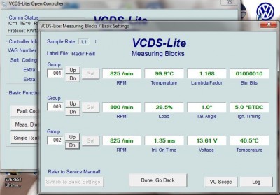

Преди малко пуснах Ваг-ком и ето резултатите.
Предварението варира между 4* и 9*.
Другите стойности в норма ли са?

Никои не даде коментар по показанията от ваг-кома?

Детонация,бедна смес..предположение..И какво ли означава ламбда фактор>1?!или =1?Не съм спец по диагностика чрез диагностичен софт,но това ми прави впечатление.Не ми вярвай 100%-тово.

И аз си помислих за детонации, но нищо не е пипано по центровката.
За ламбда фактора не разбрах какво искаш да кажеш?

sPellBouND написа:И аз си помислих за детонации, но нищо не е пипано по центровката.
Визирам стехиометричното отношение на въздух/гориво,логически си мисля че 1 е идеален случай,над 1 -въздухът е в повече.И на диагнозата не са волтове,а нещо като %-ама не съвсем.Така поне мисля,който е работил задълбочено с диагностика-може да потвърди/отхвърли моята версия.
Ако приемем,че ламбда работи нормално,колата е атмосферка без дебитомер и Мап/Маф,остава регулатор на гориво,дюза,входен термо-сензор,центровка,паразитен въздух отнякъде...
