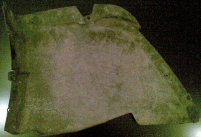

Трябва да си намериш кори/полукори за под двигателя.
Историята: през изминалата Зима (2011/2012) поради голямото количество сняг неусетно съм загубил явно
необходимите ми кори.
Разполагам само и единствено с тази на прикачената снимка (предна лява). Опитах да я сложа, но падна на първата неравност.
Тук намерих една тема, но не мога да се ориентирам какво ми трябва.
Молбата ми: има ли някакво ръковоство за това какви точно кори ми трябват и как да си ги монтирам(т.е. къде трябва да се захванат и с какъв тип щипки/винтове). Отделно в сервиза ми споменаха да ги търся в
автоморги, но дали не ги продават някъде?
Благодаря Ви, предварително!
извинявам се за кофти качеството

Проблема с гасненето на колата е от Бобината.
На самата Бобина явно има пукнатина, и затова при мокро и влажно време гасне автомобила!
Корите по предницата общо взето са 4-ри. Два подкалника, ляв и десен и две полу кори, който са закрепени към предната броня и към подкалниците!
Това на снимката ти е едната полу кора, в случая лявата както ти си споменал!

1. Най-вероятно си нямал изобщо кора, понеже са изключително рядко срещани при тая генерация коли.
2. Оправи си проблема по запалителната система, вместо да си даваш парите за глупости. Кората няма да спаси положението.

Тази генерация на Голф, а именно 1.4 моно АБД, НЯМА кора под двигателя.
Колегата е споменал да си провериш и кабелната форма, която влиза в ЕКУ-то, а то се намира под кората на чистачките!

@pomeoo - благодаря за уточнението относно броя и видовете на корите.
@stefan4o - има "полукори", но не такава обща, както при следващите модели.

Колега освен тези 4-ри кори, които изброих има и още 1 , която прикрива пистовият ремък, тя е посната със снимка и в темата, която си дал като линк :arrow: viewtopic.php?f=5&t=241255&hilit=%D0%BA%D0%BE%D1%80%D0%B8+%D0%B4%D0%B2%D0%B8%D0%B3%D0%B0%D1%82%D0%B5%D0%BB
Тази кора се монтира отдясната страна под мотора, те е продължение на десния подкалник, ако не се лъжа.
