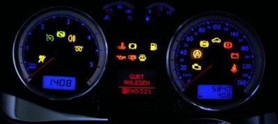

Здравейте колеги, според вас както ми загрява така до 70-80 градуса след десетина километра, аха да вдигне 90 и пак пада до 80.... Та въпроса ми е мога ли да се прибера до БГ от Англия така ?
Пък и лампата на двигателя като я изрязах на празен ход ми светна оранжево и сега като запаля премигва и си остава да си свети .... Голям риск ли ще поема ако тръгна така?

Най-вероятно термостатът ти е отишъл, затова не стига 90. Не би трябвало да има проблем при нормално шофиране. Виж, за ламБата, хубаво е да отидеш поне на диагностика. Наизуст няма как да се каже.

температурата е термостат или датчик за температура на антофриза, ако е 2рото трябва и на диагностика да излиза

Ходих да видят тая грешка изтриха я казаха карай няма проблем ако светне пак ела, а щом не свети червено си перфектен
и ето, че пак светна и пак е оранжево...

И каква точно беше грешката, която изтриха?

Коя точно лампа ти е светнала, защото по принцип оранжеви по таблото няма. Те са или жълти или червени. Другите не ги броя.
