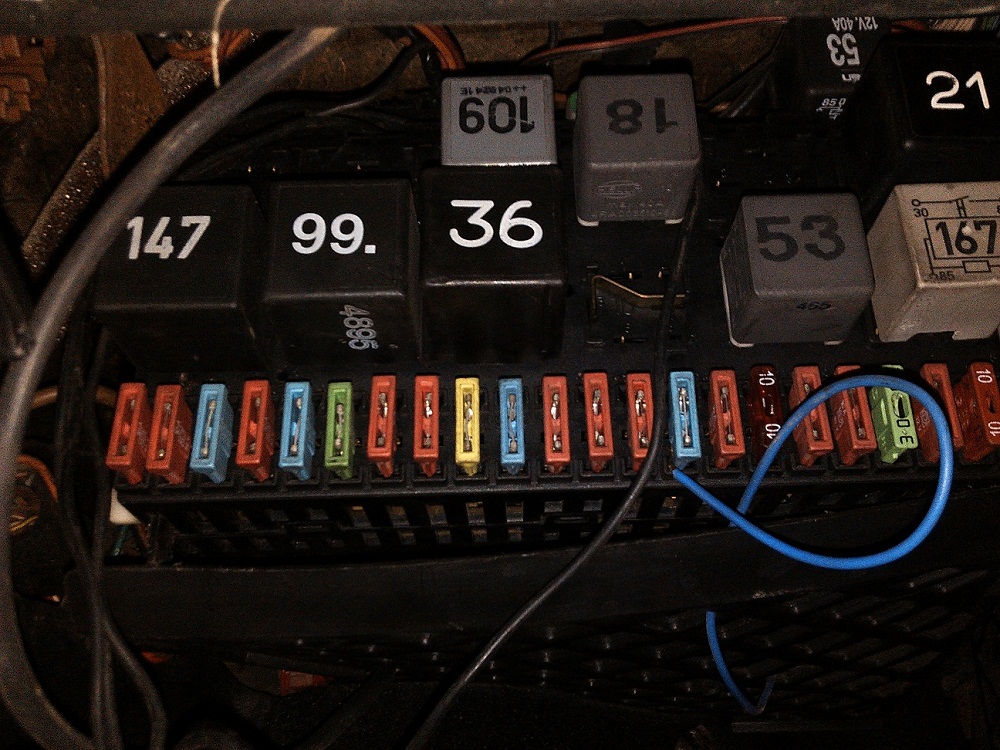

stan40 написа:.. (като че ли е от релето)..?
Кое точно, колега?
http://media.snimka.bg/9803/025862131-big.jpg
30, 18 и 167 заслушай най-вече. Или всъщност дай номера на тракащото при теб. :?

Току що ми скри шапката с тая схема ей сега тичам до колата да видя кой номер е релето ...

и така след кратък престой и активно слушане и чувстване установих следното
когато подам контакт усещам леко 109 ,може би напълно нормално, но чукането със сигурност идва от 167, като наистина чувам едно лекичко виене от задната седалка за момент (помпата), това се случва когато подавам контакт , но и когато пускам парното, пускам чистачки, пускам мигачи, пускам фарове и чукането от релето разбира се заедно с виенето на помпата, също така обаче ми направи впечатление че 18 е загряло , всички други релета са студени.

Мнениеот bobocamaro » Съб 15 сеп 2012 23:32
Аз нямам обяснение, извинявам се.
167 е за бензиновата помпа, явно него е ползвала старата аларма. Дявол знае откъде сега то взима напрежение и се шашави.
Върни алармата, ако релето млъкне - хубаво.
Тогава следва модела и, схемата и, и възстановяване на рязаните кабели. :?

Мнениеот bobocamaro » Съб 15 сеп 2012 23:42
Проблема е в това, че релето щрака.
И че щрака при извършваните от тебе действия: чистачки, фарове и т.н.
Явно щрака доволно бързо и налягането на бензина не успява да спадне, та да загасне мотора. :No
Това късо го забрави, включи за проба алармата където си е била.
