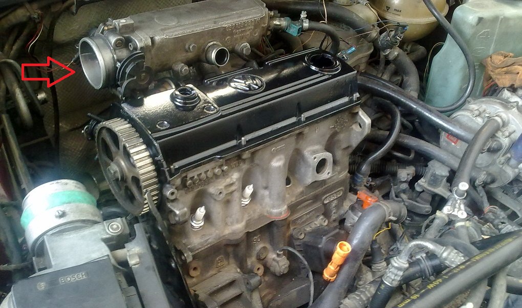

дросел зацапан

А къде се намира тоя дросел, и мога ли сам да го почистя?

CELERON72 написа:А къде се намира тоя дросел, и мога ли сам да го почистя?
Можеш - махаш маркуча от кутията и чистиш. Ако се свали още по-добре де.

точно зад червената стрелка прегледай и трите кабелчета,те са за ТПС-а и може също да имат отношшение към проблема

Много ви благодаря колеги, още утре се заемам, с въпросния дросел.
