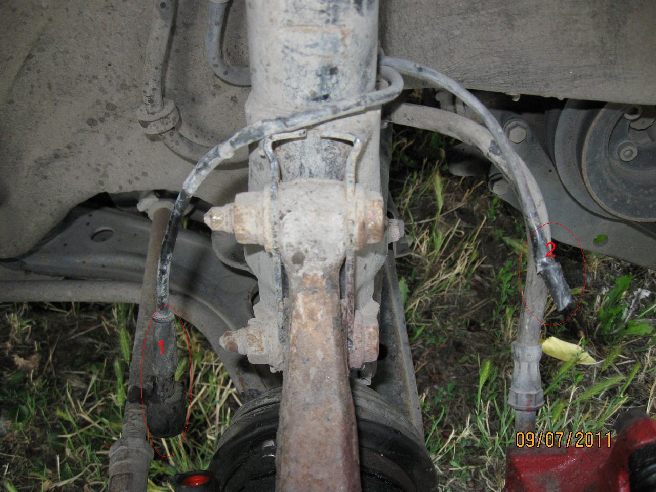

Здравейте колеги. Пред дилема съм. Смених си таблото и постоянно ми свети датчика за накладки. Вдигам от дясно колата и имам един кабел без букса с 2 кабелчета и от другата страна кабел с букса вкарана в друга букса зад диска, но не се загледах точно къде влиза. А от ляво пък е само тази букса закачена и тя. Омотах оголените кабелчета с изолибанд и ги оставих висящи. Прилагам и снимка за какво имам предвит. Номерирал съм ги също и ме интересува кой кабел за какво трябва да е. И евентуално къде да се насоча за да изгасне най после тая лампа Изображение

А преди да смениш въпросното табло светеше ли?Или нямаше такава лампа!

Нямаше :mrgreen: В последствие след като го купих я видях лампата че я има на таблото

Първото и най-просто нещо което се сещам да те питам е ...накладките ти с датчик ли са ? Ако не са ...няма как да спре светенето на лампата освен ако не ги смениш с такива(освен ако не искаш да е направи някоя ундурма)

Нямат датчик. Този кабел от дясно който е на снимката понеже е скъсан и пробвах да допра 2 жици и да видя дали ще угасне лампата. Уви не стана

mupk0 написа:Първото и най-просто нещо което се сещам да те питам е ...накладките ти с датчик ли са ? Ако не са ...няма как да спре светенето на лампата освен ако не ги смениш с такива(освен ако не искаш да е направи някоя ундурма)
+1 точно така, трябват ти такива с датчик, иначе просто си търпиш индикацията и така.

Не зная дали го имат всички 4.Индикацията е само на предно ляво колело(когато си в колата).Моята бора беше с индикация,но вече е с обикновени накладки(просто прецених,че подобна екстра е безсмислена-дава сигнал,когато накладката е наполовина износена-такова и е устройството).Индикацията светва,когато дава на маса м/у кабела и масата(минуса)на автомобила.Така,че при изваден и изолиран кабел както е при мен ,индикацията(лампата за износени накладки)не трябва да свети.За да свети след като е разкачен,значи някъде е оголена изолацията и дава на корпус.А може и да е запаметена грешка в компа и трябва да се изчисти с вагком. :beer
