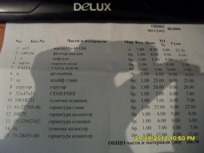

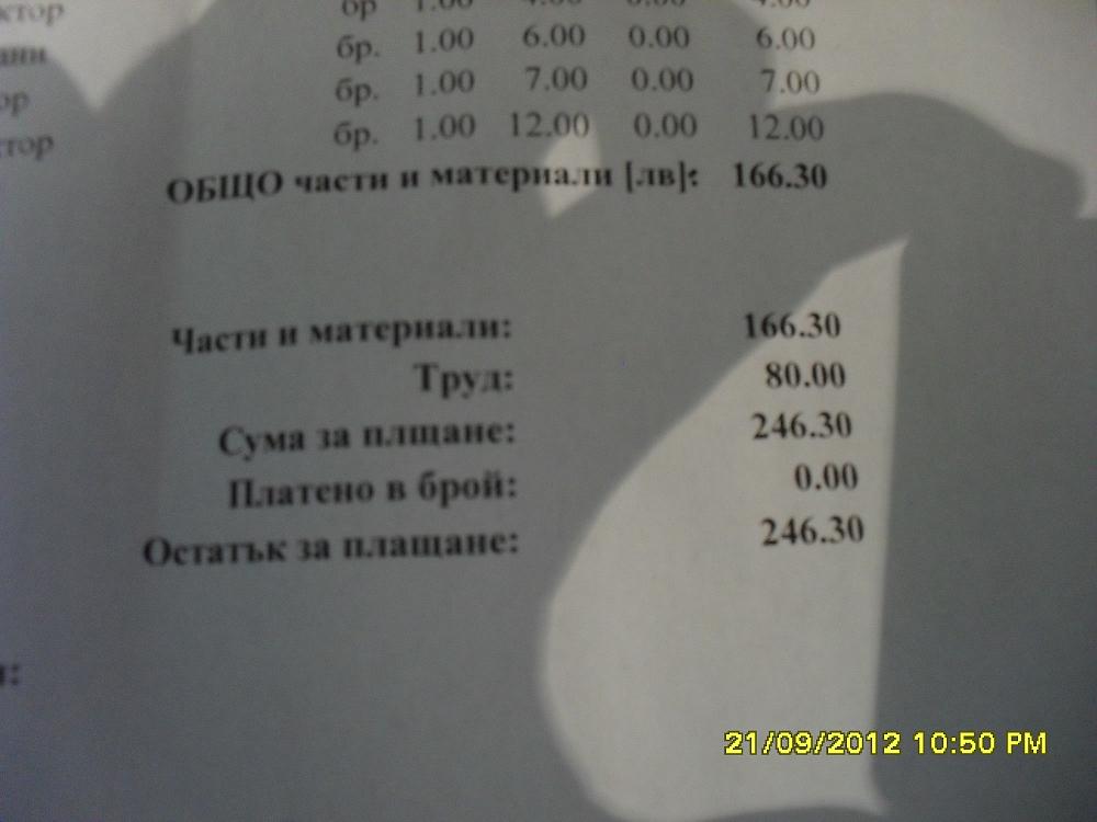

Не е на АБС мотор, ама дано те ориентира
viewtopic.php?f=11&t=295909&hilit=%D1%86%D0%B5%D0%BD%D0%B8

Информацията е от Май месец 2012г
