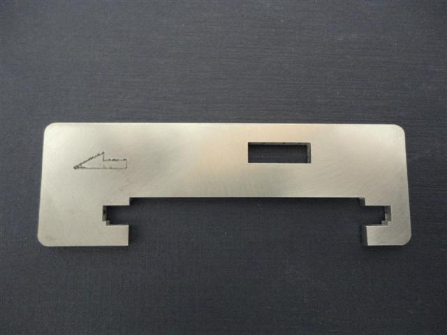

kn9453
Мнения: 731
Регистриран на: Съб 24 яну 2009 21:00
Двигател: AHF 99
Местоположение: Kn
Re: Голф 2 - 1,3 NZ - не включва 1 предавка ?
Мнениеот kn9453 » Пет 05 окт 2012 13:39
С тази "планка" става много бързо и се справяш сам!
Разхлабваш "скобата" на привода към ск.кутия,след това фиксираш лоста (този вътре в купето)с помоща на тази планка,и след това стягаш скобата.
