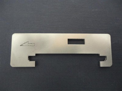

С тази "планка" става много бързо и се справяш сам!
Разхлабваш "скобата" на привода към ск.кутия,след това фиксираш лоста (този вътре в купето)с помоща на тази планка,и след това стягаш скобата.
