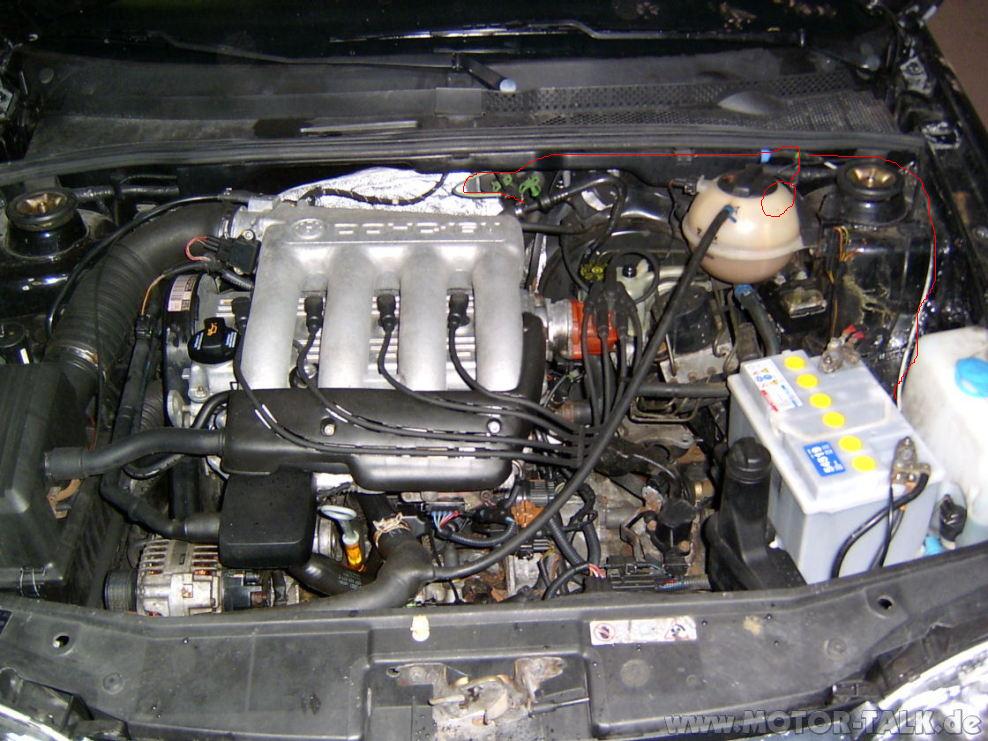

Едно приятелче си взе въпросния голф, но явно някой български "майстор" е имал волеизявление в него. Та на снимката (по-долу) се вижда един вакум, който тръгва от маркуча за спирачките и отива в "клапан" зад казанчето за водата. Това го видях на друг голф на нашия го няма, вакума към него си седи и си смуче. За какво е този "клапан" и на къде отива останалия вакум, които минава покрай казанчето за водата и изчезва в калника?

Най-вероятно за към вакуумния резервоар за клапите на климатика ;)
Ако има климатик, де!
Ако няма - може само тапичката да е хванала крачка.

Има климатик, и има до него стига някаква букса, която виси.

Колега между двата маркуча, които отиват към радиаторчето на парното трябва да се показва една малка тръбичка(или нещо подобно), точно там трябва да имаш маркуче(около 10 см) и да го свържеш с останалата част от тръбичката(където си отбелязал на снимката)!Като го свържеш и запалиш колата се прави вакуум и по този начин ти се затваря клапата за вътрешната циркулация на климатика(климатроника), като натиснеш копчето съответно!

slavipleven написа:Колега между двата маркуча, които отиват към радиаторчето на парното трябва да се показва една малка тръбичка(или нещо подобно), точно там трябва да имаш маркуче(около 10 см) и ...
Ако не ме лъже паметта, zfa159 беше писал, че първо трябва да стигне до вакуумния резервоар в предния ляв подкалник и тогава да се върне към щуцера м/у двете тръби, но може и да бъркам - той да каже ;)

има един клапан там за климатика за него е и тая букса най-вероятно някой го е махнал щото не е работел или по някаква друга причина

Мерси много ще го търсим тогава :)
