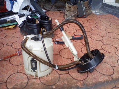

Най накрая извадих помпата :applause:
Забих 2 отверки в капака и между тях прекарах лост с които завъртях помпата и се откачи.
Идеята беше на колегата Go4ko :beer
Сега разглобих каквото можах и ми остана само металния корпус + черната пласт маса под него.
Абе речи кажи остана само помпата.
Гледах я гледах я и ни6то не можах да видя.
Реших да и сложа 2 кабел4ета и да я качна на акумулатора.
Щом и подадох ток тя трепна за няма и секунда и спря :(
После взех един адаптер на 9v и пробвах с него.
Като по чудо взе че забръмча. Така няколко пъти я пусках и спирах и тя си работеше но не изкарваше водя.
Е това можеше да се очаква все пак са 9v а не 12.
После отидох пак при колата вързах я към акумулатора и започна да работи нормално.
Спрях я обаче после не поиска да тръгне :banghead:
Такам извадих я и с пръст размърдах малко перките.
Пускам я и работи. Спирам пускам на ново и неще :shock
Така на няколко пъти пробвах с ръчно развъртане на перките и после подаване на ток и има6е ефект.
После пак пробвах на трансформатора.
Пускам и не иска да върти. Размърдам ли малко перките и почва.
Ако е на долу с главата работи щом я наклоня за да застане в правилната си позиция спира и трябва да се побутнат перките за да тръгне.
Някои има ли идея каква е причината ?
Аз си мисля че може би вътре е влязъл боклук и се е задръстила.
Маи има нещо дето я блокира и след като размърдам перките си се оправя до следващото спиране.
Някакви идеи ?
