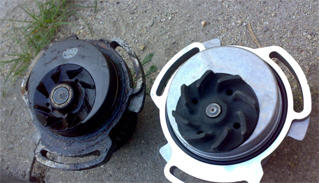

Смени си водната помпа, при мен също загряваше до 110, след смяната не минава 90. Може да губиш антифриз и от помпата.

Ууу,тая помпа на ABD си е "помпа" в сравнение с по-малко греещите ABS(само лопатките да сравни човек..стига!).Ама и "Окто...хуя" си го бива,то там не е ли същото уплътнение-"О"ринг 50х4? и едно с "кофти" размер за сензора?
