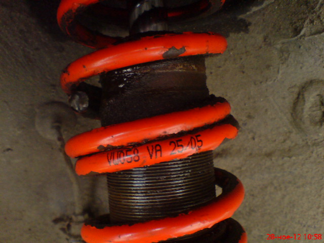

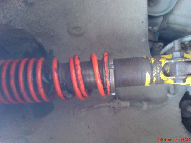

Здравейте днес както си карах по хубавите софийски пътища минавайки през една не толкова голяма дупка отдясно ми се чу странен звук и след това като минавах през дупки пак и пак се чуваше същия този звук, слезнах да проверя и за мое най-голямо разочарование предната ми дясна пружина беше счупена....
Със спортно регулируемо окачване съм и с червени пружини и отпред и отзад!
Искам да попитам от какво може да е се е счупила при положение, че карам внимателно пък и дупката, през която минах не беше толкова голяма ...
И дали мога да сложа обикновени пружини на това окачване или да си търся пак спортни.
(Може ли причината за счупването да е бил в тампона на макферсона, че беше за смяна, прекалено натегната пружина или пък просто и е дошло времето?? )

Аз за обикновени пружини за койлове не съм чувал...Все пак идеята му е да е спортно :) Обикновена пружина от стандартен амортисьор няма как да сложиш.Ако си намериш втора ръка пружини от койлове си смени и на двата за да няма разлика в твърдоста им.Едва ли проблемния тампон е причината за счупването,по скоро хубави пътища и не на последно място ръжда и корозия.На колегата Arni със ВР-а си спомням че имаше подобна случка :)

Здравейте размерите на пружината са Диаметър външен : 87мм
Диаметър вътрешен : 65мм ,
обаче не мога да си намеря втора употреба такива точно...
Където и да питам имат обаче не са за регулируеми амортисьори, намерих си и пружини(съставени от две части) от койловери обаче са малко по тесни от мойте и не пасват в леглото на гайката...
Моля за съвет, защото сега карам като на "тръни" ...
Има ли вариант да си остана с регулируемите амортисьори обаче да сложа чашки от обикновени и да сложа такива пружини ??
