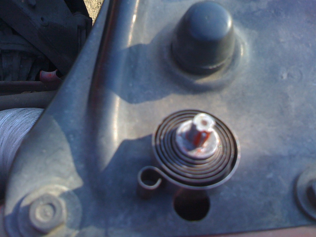

Миналата зима не ми работеше смукача. Лятото след доста човъркане, докато разбера какво става се оказа, че биметалната пластина се е разкачила. Направих канал на оста й и на алуминиевия корпус, в който стои биметалната пластина и поставих шпонка. Известно време през лятото донагласях смукача и по едно време неволно прекъснах нагревателчето му. Махнах го, но като стана студа през зимата и смукача почна да изключва доста късно - към 50 градуса температура на мотора. Правих ново нагревателче, но то грееше много и съответно много пък рано почна да изключва смукача. Сега пак съм решил да пробвам с по-къс нагревател ( ползвам кантал 0.4 мм, като оригиналния нагревател беше от 0.2 мм материал). Днес обаче решех да проверя при загрял мотор имали напрежение на кабела за нагревателя. Вързах една лампичка като за габаритите - плюс от захранването на нагревателя, минус към алуминиевия корпус за биметалната пластина. Дори и при загрят двигател при 90 градуса, лампата свети. Значи би трябвало ако сложа нагревател той да работи постоянно, а не трябва. Поне с такова впечатление останах от теми във форума. Питането ми е има ли реле или датчик, който изклячва нагревателя на биметалната пластина, кога трябва да изключи и къде се намира тази джаджа. Колата е Golf 2, 1.6, PN мотор, карбуратор Пиербург ( оригиналния е сменян - сега е с механичен такъв от Форд, няма електроника вързана към него, вакуум за втора камера и вакуум за отваряне клапата за въздух при работещ смукач, само механика).

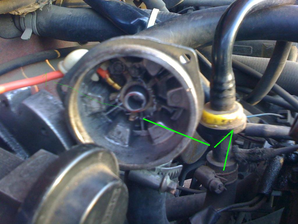

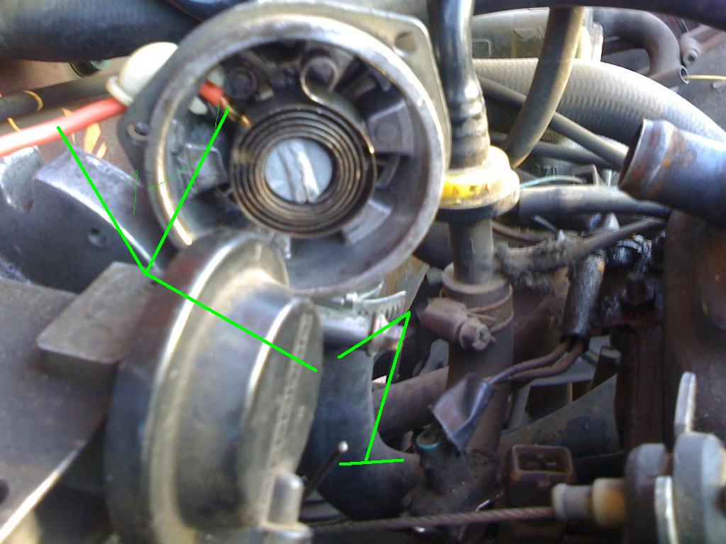

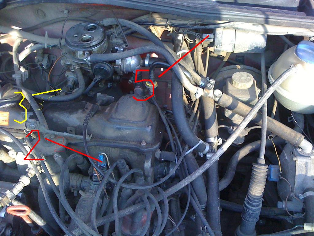

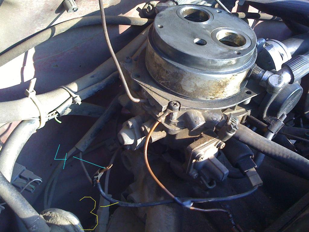

Карбуратора не съм го сменял аз. Така взех колата. Ще кача снимка, днес ги правих. Смених синия датчик отпред на двигателя, но уви, напрежение пак си има постоянно на кабела за нагревателчето. Ако не се бъркам, в един сайт прочетох, че този нагревател взима захранване от бубината - на снимките съм го посочил с позиция номер 5 (мястото на връзване към бубината). От снимките позиите са - 1-нагревател на биметалната пластина, 2-датчика, който смених, но се оказа, че не е за захранването на кабела за нагревателя, 3-нагревател за входящия въздух (ако не бъркам), 4-клема за кабела на нагревателя на биметалната пластина. От снимките се вижда и засечката, която съм простъргал на оста на биметалната пластина и на алуминиевия корпус на въпросната пластина, така че тя да стои фиксирана. Интересно ми е къде е истената - нагревателя с позиция 1 постоянно ли трябва да работи или като позагрее колата да спира работа. Ако работи постоянно, то следва, че и позиция 3, нагревателя за въздух също работи постоянно. В един сайт пише едно, в друг друго, не знам кое трябва да е правилно.

коега кой модел на пиербурга е това,и там където си маркирал кабелчето гледам че си го маркирал с 3 и 4 това кабелче гледам че е свързано към електромагнитния клапан това не е датчик

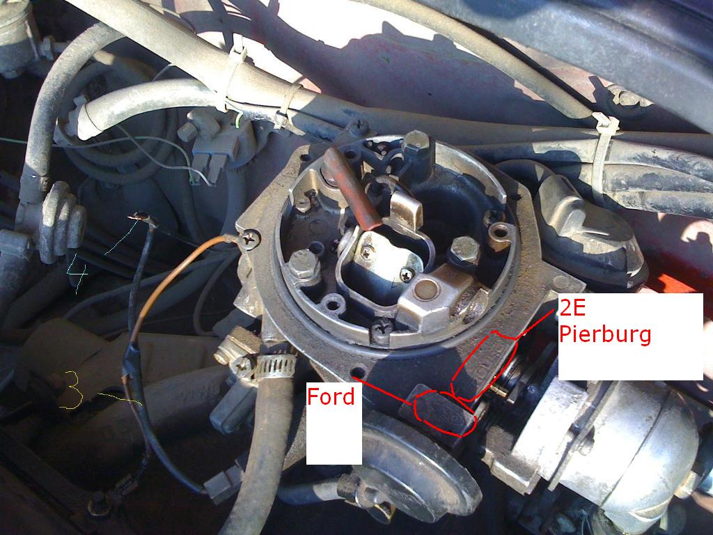

Честно казано не знам какъв е карбураторът - 2е2?, може би!?! Кое имаш предвид под електромагнитем клапан, това с номер 6 позиция? Защото иначе кабела съм го оцветил с червено и се вижда, че влеза в гумен защитен кожух, като после се свързва с бубината - позиция номер 5 от снимките от предния пост. Днес сложих друго нагревателче - 50 см. навит на спирала кантал 0.4 мм дебелина на жичката. Горе долу за 1-2 минути изключи смукача. Предполагам, че при моя карбуратор този нагревател е постоянно под напрежение - все пак антифриза минава през корпуса и отнема от отдадената топлина. Между другото намерих в нета едни снимки с биметалната пластина - качвам ги и тях понеже се вижда ясно нагревателчето. Иначе снемих синия датчик от снимките от предходния ми пост - позиция номер 2.

прилича ми на 2е3 но нз дали е, това дето на последната снимка е номер 6 е електромагнитен клапан, вчера замерих при мене тази жица която захраннва нагревателя и на нея нямаше ток когато дадох на късо на единия датчик от тройника дойде ток, при мен датчика е бял

Според мен не е 2е3. Ел.магнитният клапан се пада при мен отзад, откъм купето. А този е отпред, доколкото успявам да видя.

абе гледах 2е3на снимка обаче на него има едно бамбарече,знам ли, абе колега виж на корпуса какво пише,автоматичния смукач само от това нещо ли се регулира

Аз до колкото четох из схеми в интернет, това с номер 6 е за подгряване на въздуха, а този клапан, електромагнитния е за спиране на горивото като завъртиш ключът да угасиш, но май са две различни неща. Ами махнах клемата от това на снимката, угасих без проблем. Знам ли къде е истината! На тройника при мен от снимката се вижда, че датчиците са син и черен ( в интернет имаше инфо, че са сив, червен а може и да има инфо и за други цветове :) ), но тези мойте не влияят на захранването за нагревателя - и при 90С пак тече ток през кабелът за нагревателя - в една статия пишеше, че има захранване за нагревателя нон-стоп - кабелът е черен, а при фолксваген това означавало захранване при ключ на контакт, т.е. нон-стоп, а и нагревателя и това, което казвате е еллектромагнитен клапан и двата взимат захранване от един и същ кабел. Не знам и аз какъв е карба, има само щампа Ford, т.е. взет е от двигател на форд, дали е 2Е2, 2Е3, в интернет не намерих снимка или схема, която да е същата като на моя карбуратор. Иначе с нагревателчето ще видя тия дни как е. Със сигурност смукача изключва около 20-30С, а не като преди - колата загряла на 50-60 градуса и тогава. Предполагам ако има проблем, това би трябвало да е или изваждане на биметалната пластина от леглото - мислих и за вариянт за допълнителното и фиксиране, ако се наложи ще го пробвам и ще пусна снимки, или проблем от късането на нагревателя. Тези дни ще видя, днес покарах малко - тамън загря до 90С.

На корпуса пише само 2Е, нищо повече!

Кажи от какъв Форд точно е снет този карб. И ако има някакъв номер написан на него го дай. Няма начин да няма.
Порових в Аутодата и видях, че има Сиерра с 1.8л обем на мотора с 2е3.Има вариант да е наистина 2е3, но просто да е завъртян. При шкодата Иков е същият като 2е3, само дето жилото за газта е изместено от другата страна, възможно и тук да е нещо от сорта.
