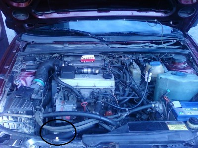

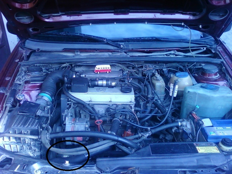

извинявам се че се намесвам тка в темата на колегата имам едно въпросче понеже ми предстой смянана термостата на едно венто,тои няма климатик но има хидравлика обаче като оглеждах ото отгоре ми се струва че трябва да падне тази стойка,така ли е или има друг вариянт

Няма друг вариант, да. Стойката са помпата трябва да се свали (премести).
Стойката се държи на 2 болта М8 за блока и един М8 за стойката на динамото, също така се налага да се свали болта с който се обтяга ремъка.
Аз 2 пъти се прекарах да разкачам помпата, може да не се разкача от маркучите, вариант е да се развият болтчетата с които тръбите са захванати за гредите и само да се измести.
