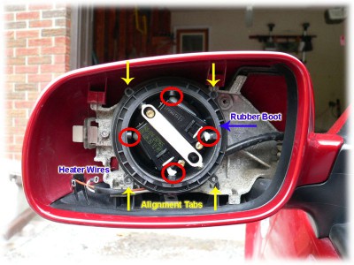

Обърни внимание на червените кръгчета на снимката. Тези щифтове понякога излизат. Ябълковидни са, така че само с натискане си влизат на място. Ако са счупени ще купуваш ново огледало.
