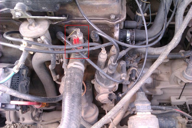

Колеги от вчера ми се появи следния проблем: започна да ми свети (мига) лампата за температура на охлаждащата течност
като термометъра показва нормална температура. Понеже пътувах около 300 км. а и си беше студено термометъра даже клонеше към първото деление а тази проклета лампа си свети когато си иска, много ме изнерви поне 10 пъти съм спирал да проверявам да ли всичко е наред.
Благодаря предварително.

Колега мисля,че ти е заминал датчика който праща информация за лампата. Обаче не помня точно кой беше :cry: те са два датчика единия е за лампата а другия за стрелковия индикатор. Нека някой по запознат колега да изкаже мнение :)

Случайно да имаш датчик на казанчето за охл.течност?
1. Ако да - провери нивото
2. Ако не - явно имаш кофти връзка или спойка по пътя датчик-табло.

нямам датчик на нивото на казанчето, въпроса кой и къде се намира този проклет датчик. А по книга дават 6.3л. антифриз за Gazaro_wow.

Датчик за лампата няма. Имаш само датчик за темп. на водата. Когато водата надвиши дадена температура би следвало да светне лампата.

Защо тогава термометъра показва първо деление а лампата светва.

Аз имам Голф 2 , 1,3"МН" карбуратор, като проблемът ми е същия. Светва по никое време тази лампа, а се оказва, че температурата е 80 градуса. При смяна на светлини от къси на дълги и обратно светва лампата и след това си изгасва. Казаха ми, че най-вероятната причина е в масата на таблото с уредите. Смятам да го правя чак пролетта. Може и при теб това да е проблема, щом не ти загрява.

Колега мисля, че някой от тези датчици трябва да е за лампата а другия за стрелковия индикатор. Размърдай ги огледай и ако можеш да вземеш на заем от някой колега да пробваш ще е най-добре
П.С Може и да е от самото табло ако има "студени" или спукани спойки или да е от хлабава маса, но ако е от масата ще има и други мизерии
П.С колега skuter при теб както ти каза мисля, че ти е хлабава масата към таблото. Огледай за прекъсване или окис
