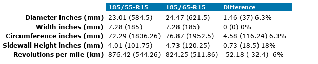

интересуваме дали мога да сложа гуми 185/65/15
карам голф 3 гти а както знаем той е с ниско профилни гуми и ме интересува дали ако сложа тези няма да опира някъде
иначе в момента съм с 185/55/15 но са слаби за това време

Колега една зима карах със - 195-55-15 вместо 195-50-15 и на пълен десен или ляв ми опираха в подкалниците с високо окачване, а разликите не са много фрапантни.
Можеш да ги провериш тук:
http://www.tacomaworld.com/forum/tirecalc.php?tires=185-55r15-185-65r15

мерси колега
интересуваше ме дали ще опира най-вече
значи казваш че ще опира-лошо
иначе разликите в скоростта не са кои знае какви
понеже аз карам както казах с 185/55/15 и ми се видя че разликата не е голяма ама ако наистина опира ще съсипя гумите

Ами при мен опираше само при маневриране за паркинг примерно (когато навивах волана до край).
Все пак още някой колега, който е карал с такива може да каже също

Прецени визуално ........почти + 4см на гума.
Една зима пробвах с по-високи и ,като падна снега щях да демонтирам калниците.

Аз съм със спортно окачване и 185/60/15 и за мен това е максимума. Мисля че на високо окачване трябва също да няма проблем.

моето си е нормално окачване
лятото карах със задни гуми които бяха 185/60/15 и нямах никакъв проблем,но за зимна гума както казва колегата ако сложа 185/65/15 може и аз да демонтирам корите на калниците
освен да отида и да питам някой гумаджия

Моят съвет е да не слагаш повече от 185/60/15 дори и на обикновено окачване. Гумаджията може да ти каже само да си слагаш предписаните от производителя.

Колега,
пет зими карах с гуми 195х65х15 и вече ги смених.Задните колела закачват при подскачане на колелото нагоре,защото тогава отива напред и протектора триеше за момент там, където прага преминава към веждата.
На предните беше невъзможно да бъдат сложени вериги.
За размера, който питаш не знам как е , но разликата в диаметър на двете гуми е минимален.Така че не те съветвам да сложиш 185х65х15.
