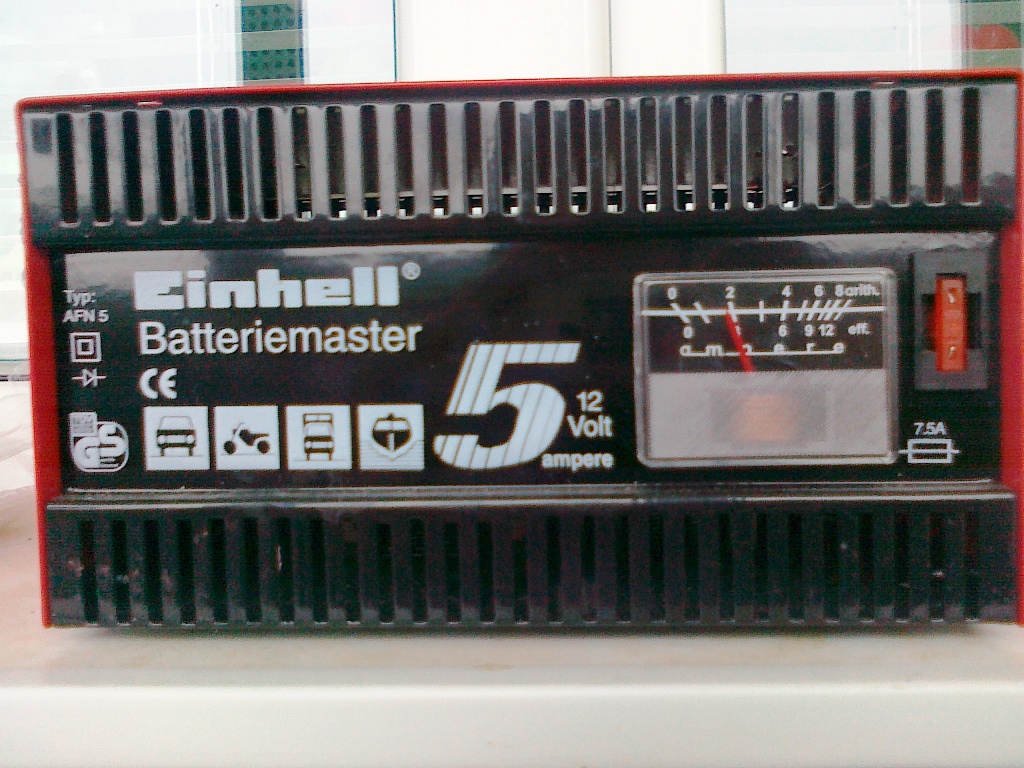

утре ще проверя. но излезе и друг проблем но за другото golfi(по малкото)1.8ми-75к.ето това скапано чудо нещо не работи както трябва.
има ли начини за преправяне.има само един трансформатор и един изправител.обаче първите 2м. вдига ампер 2 деления и пада долу.което значи че трябва да се е заредил- да ма не.държа си го 12/24ч ам никой няма.паля колата върти 4-5 пъти и чао няма никой. :banghead: :banghead: :banghead: не върви да го хвърлям този боклук че и пари съм дал за него.не-мога да си купувам друг засега.дайте идеи.акумулатора е здрав всички клетки са еднакви (при завиране). на колата докато и подам читав ток и да чукна пали от ряз.

Мнениеот i.e.i » Чет 20 дек 2012 8:33
Код: Избери всички
Според мен провери до колко пада при стартиране.
Ползвам същото зарядно и при мах. "умрял" акумулатор даде 2.5А след време падна на 1 ,но за 16 часа го зарежди(дори с малкия ток по-качествено).Към края на заряда на клемите показа 15+V.Ако и твоето вдига напрежението значи бачка.

Мнениеот mastersvn » Чет 20 дек 2012 11:09
за пореден път го пускам и така изглежда. много бързо пада до края а беше умрял

Мнениеот mastersvn » Чет 20 дек 2012 11:12
бях го замервал след спада на заряда и ми показа 0.01А-0.02А.държах го 24 часа и пак не позавря.мърда съвсем слабо

Мнениеот i.e.i » Чет 20 дек 2012 11:21
Може да е повредено,но премери напрежението с и без акумулатора.

Мнениеот mastersvn » Чет 20 дек 2012 11:24
в момента задържа на 1.7а заедно с акумулатора и 13.5в
само зарядно си е 12в.а за ампер ме е страх да меря да не изгори амперметъра

Мнениеот i.e.i » Чет 20 дек 2012 11:31
Ако след няколко часа повиши V ,значи работи правилно.Не гледай неговия ампермер.
