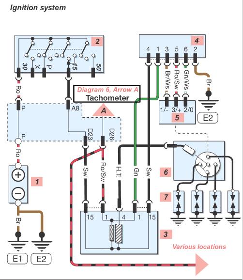

намери един пробник за 12 волта и проверявай къде се губи плюса
1. Акумулатор
2. Клеморед
3. Бобина
4. Комутатор
5. Датчик на Хол
6. Дистрибуторна капачка
7. Свещи
на клема 30 трябва да имаш постоянен плюс от акумулатора
клема 50 ти е за стартера,ако той върти значи имаш 12+ до клема 30
клема Х е за разтоварване на клемореда и захранва май реле 18
клема 15 ти е плюса за бобината
както забелязваш е независима контактна система ,отделна от клема Х
може да дадеш на контакт и да провериш на бобината дали има12+
не е задулжително да ти се губи +,може да се е откачила някоя маса
