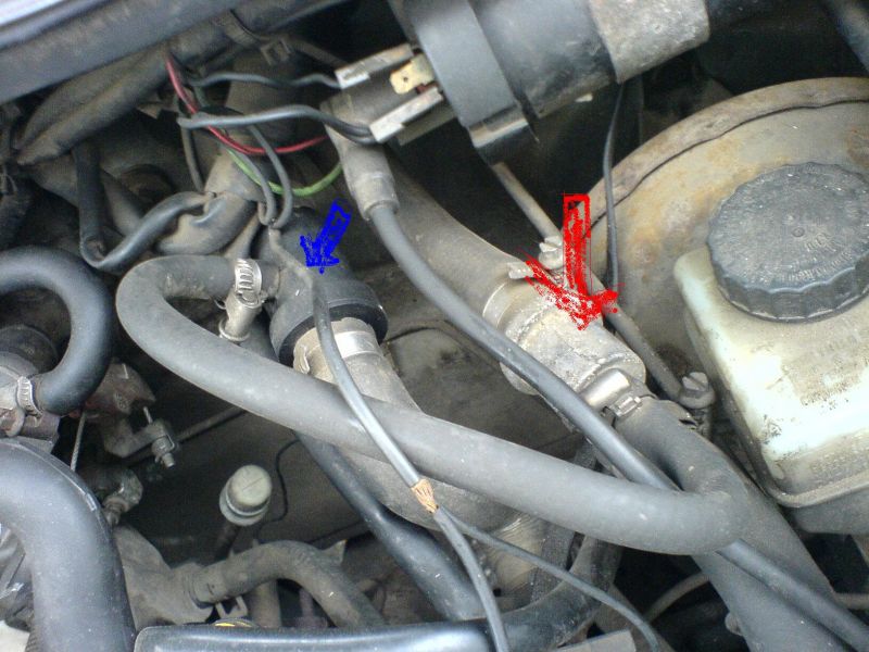

някой може ли подробно да ми обясни как работи байпасния клапан,който е закачен за маркучите на парното на голф2 ? нямам проблем с колата искам да разбера как работят как е правилната работа на тези клапи,ако някой е запознат нека пише нека ми обясни и пак казвам нямам проблем с колата

Може би е термостат,а не байпасен клапан....

както и да е,искам д аразбера начина му на работа катое студена от къде на къде пуска вода и акто загрее ? понеже в момента разполагам с тях, алуминиевото има нещо подобно на ремостата пружина и клапа обаче като го загреяя с гореща вода и тази клапа затваря намаля отвора в посоката която ще преминава вода към радиаторчето

Това е предпазен термостат. При прегряване изолира радиаторчето в купето. Точната температура на затваряне не ми е известна.
Освен това при правилен монтаж (като на снимката) спомага за обезвъздушаването на същото радиаторче.

Това е монтирано само и единствено на немските сглобки и след определена възраст термостата като затвори и в купето можеш да умреш от студ.

искаш да кажеш че няма никаква функция да загрява по бързо колата
