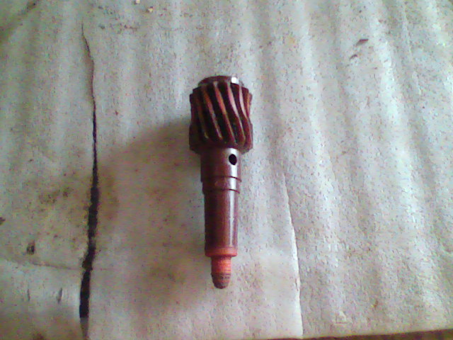

Прочетох темите свързани със километражите и жилата, но няма като моя проблем. А той е, че вече на 3 зъбни колела, които стоят в скоростната кутия и предават движението от безконечника към жилото за километража, зъбите им са изядени. Зъбните колела са с по 15 зъба и са червени. Изядени са на едното 10 зъба, на другото 6 зъба, на третото сега започна да ги яде. Като извадя жилото от скоростната кутия да видя как е и като го сложа после работи малко като стрелката подскача и после пада долу и не работи вече. Колата е Голф 2, 1.6 TD, двигател JR, 51 KW, 70 к. с., 1984 г. Иначе жилото е втора употреба от година и половина, като го сложих подскачаше стрелката и после като сложих червеното зъбно колело от старото жило се оправи до сега. Прилагам и снимка на червеното зъбно колело.
Ето го колелото дето стои в скоростната кутия, което взема движение от безконечника.

Възможно и да ти задържа скоростомера и от там да претоварна колелото. Необичайно голямото износване в основата на колелото, където лагерува в корпуса на кутията, също трябва да му се обърне внимание.

Ами да, зъбчатката е точната, с 15 зъба е. А диаметъра на основата дето лагерува в скоростната кутия е 6 мм на нова, а на двете стари е почти 6 мм. Бях извадил жилото от скоростната кутия и бръкнах с пръст вътре да пипна безконечника, заклатих колата назад напред и безконечника мръдна леко, но не усетих да има много голям луфт. Жилото много пъти съм го въртял на ръка, пълнил съм го с масло със спринцовка, движи се свободно и преди това работеше, стрелката на километража се движеше плавно.

Зъбчатката е стояла по-надолу от обичайното, а износването в удебелената част намеква все едно е имало втулка за лагер, която сега липсва. Не съм отварял кутия и не знам дали зъбното колело лагерува в корпуса на кутията или във втулка. Плиткото изяждане на зъбите означава, че са контактували само при върха, което би се получило именно при липса на лагер.

Бях сложил едната зъбчатка на една пила и я пуснах в кутията, като заклатих пилата нямаше много голям луфт там където лагерува в кутията. Всъщност червената зъбчатка горе лагерува на самото жило. Вътрешния диаметър на нова зъбчатка е 8 мм, а на двете стари е малко над 8 мм, няма голяма разлика в диаметрите. Жилото също има малко белези дето се е въртяла зъбчатката около него. В крайна сметка износването на двете червени зъбчатки не е голямо, а зъбите ги няма.

Преди 2-3 седмици ми изяде зъбите на червеното зъбно колело на жилото за километража. После както писах преди, сложих една навивка найлон между жилото и червеното колело, за да обере луфта там, бяха изядени 6-7 зъба, а сега всички. Въпроса ми е: от какво се получава увеличаването на разстоянието между зъбите на безконечника в скоростната кутия и червеното зъбно колело? Аз мисля, че това е причината за изядане на зъбите, а те са изядени на половина. Ако някой знае нещо друго ще съм благодарен да помогне.

Колега, пробвай с шайба да повдигнеш това механизъмче със зъбното колело. Вижда се, че е износено в горния край, а не трябва да е така. Това значи, че безконечника контактува с червеното колело на малка повърхност и затова ти изчезват зъбите...
