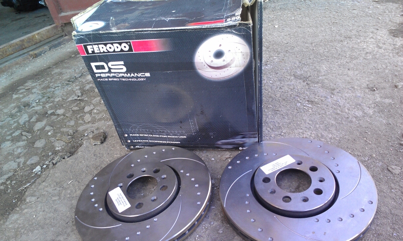

Здравейте, понеже колата взе да се позасилва и спирането стана проблем, въпроса ми е какви накладки да избера, дисковете ще са като стандартните 288мм, защото не искам да се лишавам от възможността да карам с 15" когато се налага. Дисковете са тези:

ferodo са меки и триещи се накладки, за дисковете им надали ще са лоши. така че може да се ориентираш към термо накладките на феродо аз карам с такива и съм доволен, нанаколко състезания съм изкарал с тях надеждни са. присвирват когато са мокри понякога, не винаги!
иначе аз съм чул и много хубави отзиви за АТЕ така че ако 10-15 лева не са проблем за теб, дай 7о лева и си купи АТЕ!
като абсолютно задължително ти подчертавам 4е каквито и накладки да си сложиш на дисковете покарай ги минимум 2оо километра за да се окарат и слегнат.важно е да не палиш накладките рано-ряано, защото ще тр да си купуваш пак
не ти препоръчвам да си взимаш ефтини наклатки
