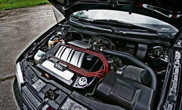

Тази сутрин трябваше да пътувам извън града,но колата се развали.Голфа запали странно и по-трудно и работеше неравномерно сякаш без цилиндър,но едвам се усещаше(незапознат няма да разбере)Ускоряваше по-бавно,и светна лампата на чека.При двигателя(около кабелите),като че ли миришеше на изгоряло,но може и да си втелясвам.Антифриза съм го сменял скоро и е перфектно розов(не намалява),но по капачката за маслото има малко бяло..На щеката за маслото няма нищо и маслото е в добро състояние.Свещите са всяка с бобина и не съм ги сменял.Моля ви давайте идеи и причини...Кажете и клубен сервиз,който работи по празниците и мога да му имам доверие(разбира от ВР6-ци).А аз отивам да си я тегля :( ...

Мой колега, имаше същия проблем на Голф 4 1.6 105 коня 2003 година, кода на мотора не го помня, та и при него се получи така, както си кара колата започна да работи на 3 цилиндъра и изгасна, пробва да я запали, не искаше. Откарахме я на дърпане при майстор, и с уред замери и се оказа една от бобините на една от свещите беше изгоряла, ходихме да смених бобината и някъде около 100 лева му излезе без ремонта. Но дали и при тебе е такъв проблема не знам, просто сходен проблем. Дано откриеш проблема и го решиш! Късмет..!

Имах подобен проблем, но не ми е миришело на изгоряло. Както си карах в движение ми светна чек-а но продължих да карам още около 250км. Вероятно на място имаше неравномерност в оборотите. След това след уговорка с Niksi-German отидох на диагностика и се оказах за смяна на свещи :) след смяната всичко заспа...Доколкото разбрах е възможно да се тестват и бобините, възможно е и от там да идва проблема.
Не разбрах какво е това бялото което го описваш.

Проблема е пробила бобина на 6-ти цилиндър.Извадих я на части,раздробена,кородирала...мъка.В Ауто+ такава бобина ще има след празниците.Марка Беру около 80лв.Благодаря ви за хелпа :обичам ви
