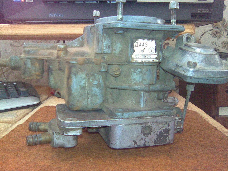

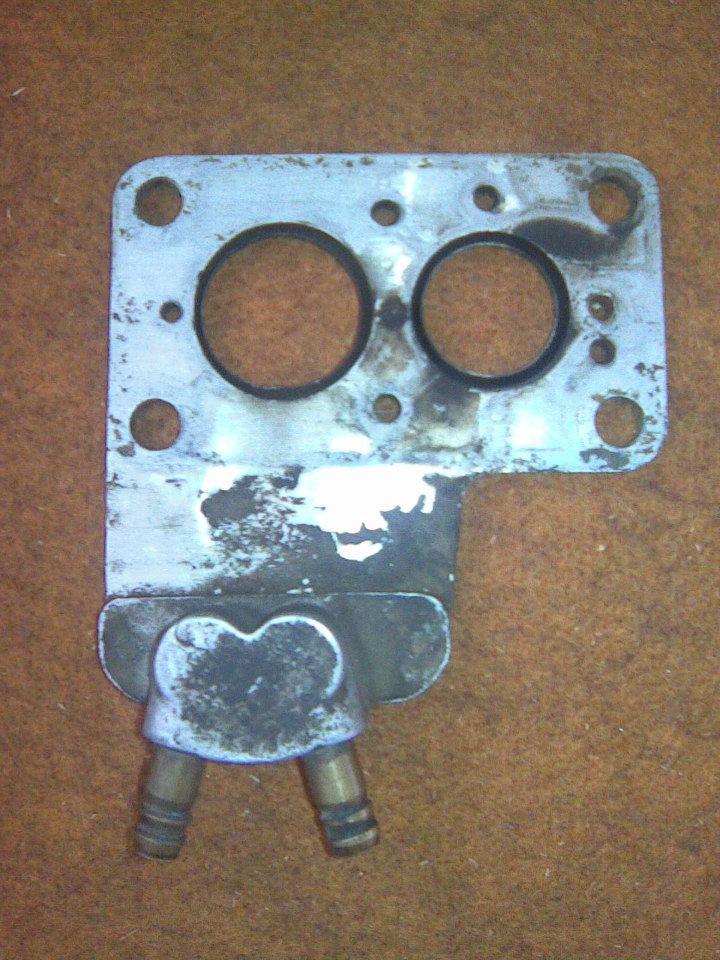

ами колега тоя карбуратор дето го имам е с плоча за гас която е сложена между дифузьорите и дроселите.
Също така се разрових из нета и намерих една таблица специално за жигльорите на ладовите карбъратори и установих че ,жигльорите на моя карбуратор 2105 са съштите като на 2107-20 ,но незная дали корпосите са едни и същи .
И друго ще може ли да работи добре с тея жигльори колата или да търсим някфи други ,щото се пак мислим да е караме само на бензин и да махнем газта
ето така изглежда плочата за газта
ето каде се слага на карбуратора

Виж вариант 2106 и 2107 - 20. Вторият е по-добър, а първия е по-прост. Твоята плочка не е добра, по-добре с щуцери, или горна. Никакви жигльори не сменяй, ще ти храни мотора достатъчно.
