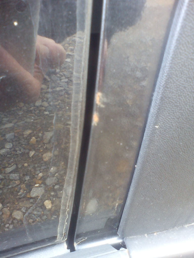

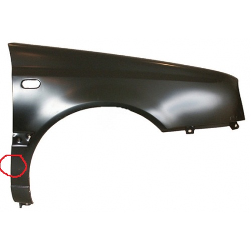

Здравейте колеги днес видях,че на калника ми е избила ръжда ако се сещате тази малката чест от калника между вратата и предната гума там е избила ръжда, има ли някъде в София място където ще ми направят ръждата без да се налага да боядисват целият калник а само мястото където е ръждата и да го направят читаво без разлики ?
На посоченото място е въпросната ръжда!

И аз на моя отварях подкалника заради антената и като видех там ква кал и сол се е събрало веднага отворих и др.страна.Поне 2 шепи имаше.Не съм мн.запознат,но мисля за обработка изчистване с шкурка ръждо-преобразовател некъв,антикор боя и си готов.Има един Вюртовски препарат син за ражда мисля с него това лято да мина цялата кола и боя наново.Има и много писано в форума ползвай търсачката,викат и кафявата смърт на ръждата.

При всички ситуации ше ти излезе по-изгодно нов калник!Макс. 60 лв(20-40 лв втора ръка) и още 30 за боядисване(ако случиш 2-ра ръка същия цвят-печелиш!).Иначе това място е издълбано от ръждата отвътре и оправия няма...освен ако не искаш "маскиране" за продажба...

Ремонтирай този ако не е много зле. Мястото, на което е ръждата мисля, че позволява частично пребоядисване до лайстната горе. Но все пак я закарай и на някой бояджия да каже де. :wink:

Вече ти казаха,аз потвърждавам-и да мацаш,файдата е за няколко месеца.Нов калник или запазен втора ръжда,дори да го боядисаш...Вярно е,че здрави втора ръка за Г3...не останаха,търсил съм...камо ли и на цвят да го уцелиш...

Ето я въпросната ръжда ! Някой сега може да каже- не се оглеждай в такива малки неща, но именно от такива дребни ръждички след 1 - 2 години колата е за НАДИН!

Това не е нищо сериозно, поне така изглежда на снимката. Оправяй го колкото можеш по-бързо, че да не тръгне да яде целия калник. Едва ли е изгнило отвътре, че да сменяш целия калник. Струва си да го оправиш и няма да си личи :да:

Има преобразователи за ръжда. Магазини бол. Мацаш и чакаш ден-два, за да попие хубаво и да се образува филм. Когато е намазана не я карай в дъжд и сняг защото ще се отмие. Изчистваш с шкурка финно, грундираш леко, тънко и плътно. Ако е дълбоко можеш да използваш шприц-кит. Поръчваш си боя за 10 лв. и мацаш с клечките с дунапренче в двата края и си готов. След 2-3 години повтаряш процедурата, ако се появи пак и така до края на света.
