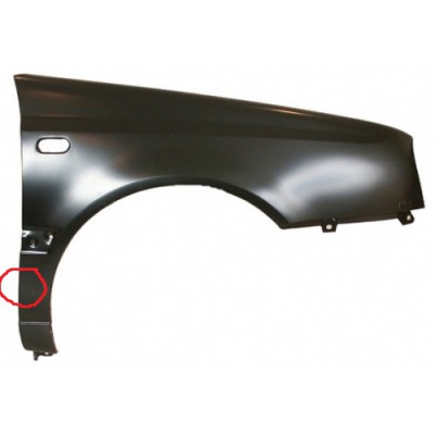

Здравейте колеги днес видях,че на калника ми е избила ръжда ако се сещате тази малката чест от калника между вратата и предната гума там е избила ръжда, има ли някъде в София място където ще ми направят ръждата без да се налага да боядисват целият калник а само мястото където е ръждата и да го направят читаво без разлики ?
На посоченото място е въпросната ръжда!

При всички ситуации ше ти излезе по-изгодно нов калник!Макс. 60 лв(20-40 лв втора ръка) и още 30 за боядисване(ако случиш 2-ра ръка същия цвят-печелиш!).Иначе това място е издълбано от ръждата отвътре и оправия няма...освен ако не искаш "маскиране" за продажба...

Ремонтирай този ако не е много зле. Мястото, на което е ръждата мисля, че позволява частично пребоядисване до лайстната горе. Но все пак я закарай и на някой бояджия да каже де. :wink:

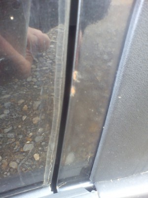

Ето я въпросната ръжда ! Някой сега може да каже- не се оглеждай в такива малки неща, но именно от такива дребни ръждички след 1 - 2 години колата е за НАДИН!

bodil4o
Мнения: 434
Регистриран на: Вто 01 юли 2008 13:38
Местоположение: Разград
Re: Поправка на ръжда, дайте съвет!
Мнениеот bodil4o » Чет 24 яну 2013 9:44
Това не е нищо сериозно, поне така изглежда на снимката. Оправяй го колкото можеш по-бързо, че да не тръгне да яде целия калник. Едва ли е изгнило отвътре, че да сменяш целия калник. Струва си да го оправиш и няма да си личи :да:
