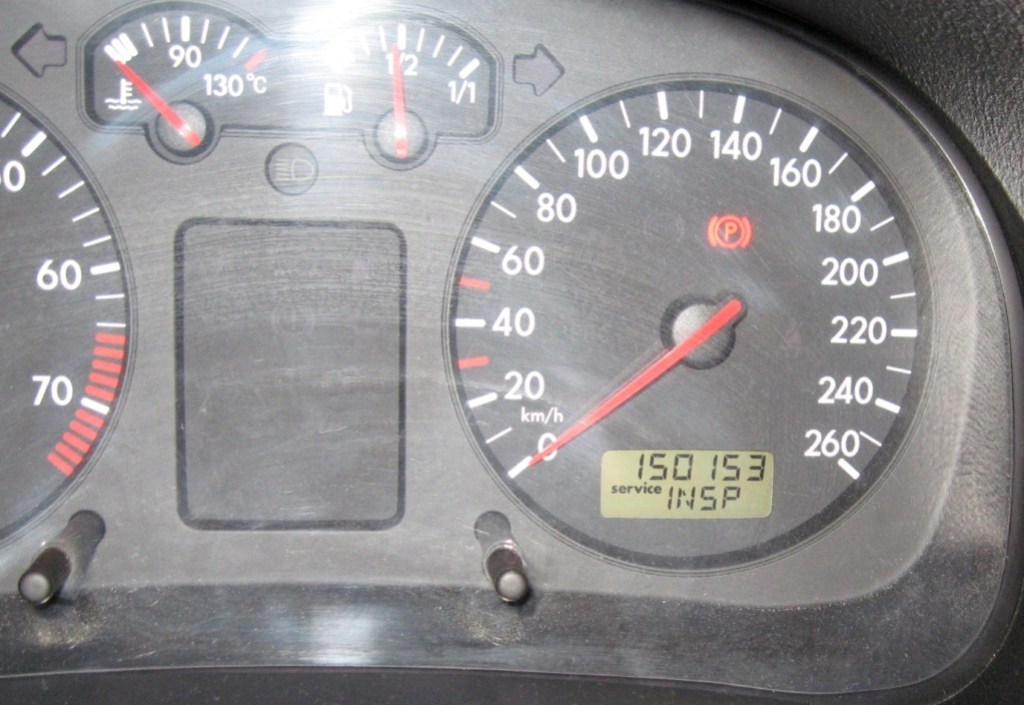

Здравейте, не ми работи датчика на температурата, тази стрелка в ляво от бензина на Голф 4 1.6 SR 101 коня. Иначе всичко в колата си работи нормално, парното също, обороти също (при студена кола са 1000, след няколко мин. падат на 900). Дори перката си включва лятото ,когато попадна в задръстване и най-интересното е че тогава стрелката 'направо отскача и отива на 90 градуса и като се включи перката си пада температурата и стрелката си намалява.,но това само лятото при задръстване,през останалото време не работи, стои най-долу в ляво. Какво да правя ,от какво е ,колко струва и да го сменям ли задължиелно ?

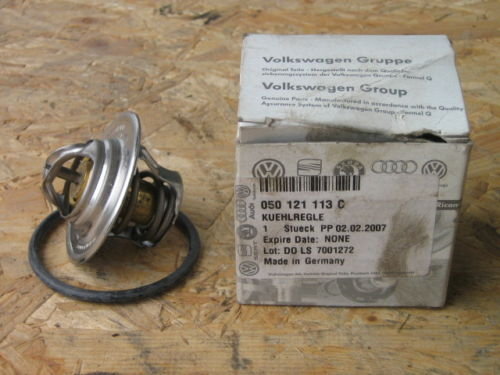

Цял ден чета за този проблем и пак не разбрах кое точно ми е за смяна, датчика на темп. или термостата ? Ако е термостата, този става ли , че го намерих за 21 лв. чисто нов с гуменото у-ние ?

Не само парното си е нормално, ами и всичко друго си работи нормално, само че стрелката си стои винаги най-долу вляво.,какво е тогава ,имате ли идея ?

Благодарско за полезната информация.,а това (INSP service) дето ми мига всеки път като паля от този проблем с датчика ли идва ?
- pedalchobaba
- Мнения: 1430
- Регистриран на: Вто 01 юли 2008 14:30
Re: Голф 4 1.6 SR 101 коня не работи датчика за температурат
Service inspecion-а няма нищо общо с уреда за температурата. Това е напомка, че е дошло време автомобила да се обслужи. Разбира се, ако си го направил, но не си го занулил тогава, функцията ще ти се покаже преждевременно. Същото го има и за маслото Oil INSP.

Оказа се, че и термостата и датчика си работят.,проблема е в таблото..
То не знам дали е свързано ,но не работи и копчето за зануляване на дневният пробег.,от където не мога да зачистя INSP Service.,но не мисля че ремонта ще е лесен, поради махане на многото детайли, така че засега се отказвам, остават така нещата..
