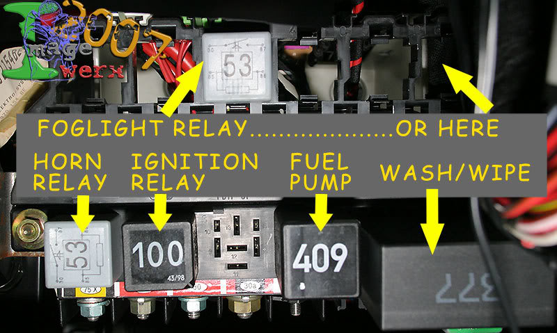

Къде е това реле на помпата?

Това реле е под волана, трябва да се свали кората, но едва ли е от него.

Значи трябва да търся 409.

Това реле аз го свалях и чистих контактните пластинки.
Имах други проблеми и аз като теб си мислех че е от него, но после се оказа друго. Няма да пиша да не те обърквам, ако това реле не работи няма да запалиш изобщо, но не пречи да се свали и внимателно (че не знам колко ще искат за ново), да се отвори и почистят контактите вътре в него.
