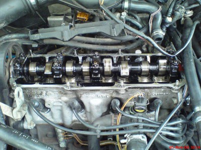

Re: Прекъсва и гасне при студен мотор 1.8 ABS
Понеже нямам под ръка друга снимка на двигателя,ти качвам тази.Датчика е този отпред,дето се вижда с четирите кабелчета между лулите на трети и четвърти цилиндър.Това да уточня е температурния датчик на антифриза,а не за въздуха,който се намира в моното.

balamata написа:Понеже нямам под ръка друга снимка на двигателя,ти качвам тази.Датчика е този отпред,дето се вижда с четирите кабелчета между лулите на трети и четвърти цилиндър.Това да уточня е температурния датчик на антифриза,а не за въздуха,който се намира в моното.
Колега интересува ме температурния датчик на въздуха къде се намира,а тази жълтата букса под моното каква е?!
