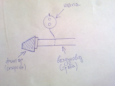

Здравейте колеги. Искам да попитам дали мога да сложа спортен филтър на моят голф, със газова уредба Lando Renzi със плочка, да дадете някакви идеи как да го пригодя със газта, защото съм чувал че газовото започва да прави поразии след поставянето му.

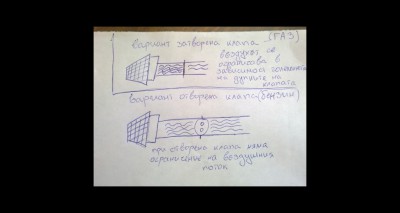

ето вариант за газ+спортен филтър download/file.php?mode=view&id=242428 заменяш тръбата с алуминиева,изрязваш клапата с диаметъра на тръбата,2 дупки на клапата за по малко въздух(в режим газ),пробиваш малка дупка в тръбата(от горе) и посредством ос закрепена за клапата я отваряш ( режим бензин)и затваряш(режим газ),с малко въображение и едно мотор4е може да се контролира клапата и по ел.път (имам познат който го свърза към копчето газ-бензин )щом прехвърли клапата съответно отваря и затваря
